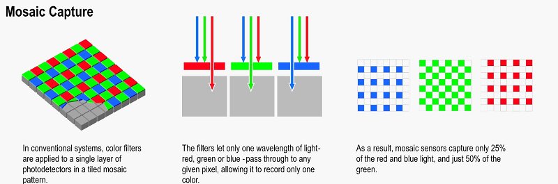

Allora... facciamo un po' di ordine.
Una immagine come viene rappresentata sui nostri schermi è una mappatura, pixel per pixel, della somma (generalmente) di tre informazioni, ovvero la quantità di blu, quella di verde e quella di rosso. Combinando, per ciascun pixel, i tre colori fondamentali (RGB appunto) si ottiene un colore "reale".
Preso un pixel, la quantità di informazioni memorizzate per stabilirne il colore determina quanti differenti colori possono venire riprodotti. Dato che quando si parla di computer si usa la logica binaria (tutti i numeri vengono rappresentati con le sole cifre 0 e 1), si parla di numero di "bit" (che sta appunto per "binary digit", cifra binaria) utilizzati per memorizzare le informazioni.
Se per ogni pixel usiamo 8 cifre binarie (8 bit) per memorizzare ciascuno dei 3 colori fondamentali significa che potremo memorizzare 256 (2 elevato alla 8) differenti tipologie di blu, altrettante di verde e altrettante di rosso. In totale quindi 256x256x256 = 16 milioni e rotti di colori. In questo caso ogni pixel verrà memorizzato utilizzando 24 bit (appunto 8 bit x i 3 colori).
Nel caso del TIFF a 16 bit in realtà ogni singolo colore viene rappresentato con 48 cifre binarie perchè 16 si riferisce al numero di bit per ciascun colore fondamentale.
Oltre a questo a seconda dei differenti formati vengono memorizzate informazioni aggiuntive (ad esempio i dati EXIF) che nel complesso però occupano poco spazio in relazione alle dimensioni complessive del file.
Veniamo al RAW: la situazione si differenzia parecchio. Per la maggior parte dei sensori (quelli di tipo Bayer) per ciascun pixel NON vengono memorizzate le informazioni per ciascuno dei tre colori fondamentali ma solamente per uno dei tre colori secondo uno schema che alterna un blu e un rosso ogni due pixel verdi (vedi foto).
Per questo motivo il RAW memorizza 12 bit per ciascun pixel e per ciascun pixel viene memorizzato esclusivamente uno solo dei tre colori fondamentali. In allegato al post c'è una immagine che spiega forse meglio delle mie parole il funzionamento.
L'immagine finale che viene visualizzata dai software che interpretano il RAW, viene ricomposta "interpretando" (interpolando) le immagini riportate dal RAW e ricostruendo, per ciascun pixel, le informazioni sui colori fondamentali mancanti. Ecco quindi spiegato anche il perchè il leggere un file RAW è piuttosto pesante: perchè ogni volta deve venire fatta questa opera di interpretazione per arrivare alla immagine finale.
Anche nel caso del RAW vengono memorizzate informazioni aggiuntive (i solidi dati EXIF, il punto di messa a fuoco usato al momento dello scatto ecc.) che però nel complesso occupano una quantità di spazio trascurabile rispetto alle dimensioni complessive del file.
Per questo motivo quindi per ciascun pixel vengono utilizzati 48 bit per una immagine TIFF e 12 bit (4 volte di meno) per una immagine RAW: da qui la minore occupazione di spazio del RAW.
Il fattore compressione, citato nei precedenti post, meriterebbe un discorso a parte. Alcuni formati RAW infatti riescono a comprimere parzialmente le immagini (compressioni senza perdita di qualità ovviamente, non come quella JPEG) e anche il TIFF può venire compresso, ma i rapporti in termini di dimensioni file non variano più di tanto.
Attenzione: il fatto che il TIFF occupi più spazio e dedichi più informazioni ad ogni singolo pixel non implica che la qualità dell'immagine sarà migliore. Infatti il sensore, per come è costruito, è in grado di memorizzare le informazioni solo come RAW. Tutti i formati successivi, siano JPEG, TIFF, PSD o quello che volete, derivano dal RAW iniziale e il maggior spazio dedicato ai singoli pixel semplicemente viene lasciato in bianco. E' un po' come prendere un fogliettino di carta con scritto qualcosa sopra e ricopiarlo su un A4... il fatto di avere un foglio più grande non cambia le informazioni memorizzate inizialmente sul fogliettino: rimarrà solamente più spazio bianco sul foglio.

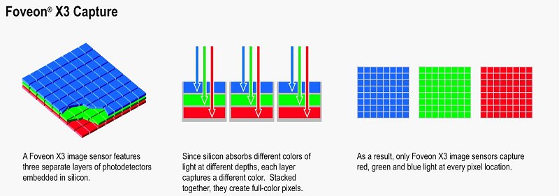

Ultima considerazione che merita di essere fatta: alcuni sensori di alcune macchine digitali (vedi il sensore Foveon delle Fuji) utilizzano un metodo differente e, per ciascun pixel, memorizzano i tre colori fondamentali. Per cui in questo caso per ciascun pixel vengono memorizzati 36 bit di informazioni (12 bit per ciascuno dei 3 canali) e difatti le dimensioni dei file RAW delle Fuji sono notevolmente più grossi (una Fuji S3 produce, se non sono sbagliate le mie fonti Wink file RAW di circa 25 mega). Sempre meno, comunque, dei 48 bit usati dal TIFF.
Anche in questo caso trovate una immagine allegata al post... Wink
Spero di essere stato utile... Ok!
Il modo in cui funziona un sensore di tipo Bayer
 Dimensione:  42.63 KB

Il modo in cui funziona un sensore Foveon
 Dimensione:  46.47 KB
 Visualizzato:  File visto o scaricato 1615 volta(e)

Per la maggior parte dei sensori (quelli di tipo Bayer) per ciascun pixel NON vengono memorizzate le informazioni per ciascuno dei tre colori fondamentali ma solamente per uno dei tre colori secondo uno schema che alterna i blu, i rossi e i verdi in modo che per ciascun blu ci sia vicino un rosso e due verdi.
Ora è tutto chiaro! Grazie Balza! Ok!
