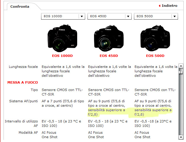

Osservavo la scheda tecnica e ho notato questo,ma non capisco cosa significa,chi me lo spiega?

Che il punto centrale di 450D e 500D (e anche 400D), con obiettivi di apertura massima pari a 2.8 o superiori (2, 1.8, 1.4...) è più sensibile, e funziona meglio, specie in condizioni di scarsa luce. Wink

Giusto, e non solo, ma per esempio se sulla 1000D ci monti una lente oltre il 5.6 perdi la messa a fuoco ( supponiamo un 400 5.6 moltiplicato ). Sulla 450/500d dovresti mantenerlo.

Ok,quindi la 1000d con obbiettivi a lunga focale può avere problemi di messa a fuoco automatica?Quindi problemi anche nella macro?
Rimane sempre la messa a fuoco manuale però..giusto?

Esattamente, specialmente per le macro potrebbe essere un problema. La messa a fuoco manuale c'è sempre ovviamente... ci mancherebbe.

Succede anche con 400D, 50D, e mi sa anche le 5D. Solo le serie 1D hanno il punto centrale sensibile oltre f/5.6.
Detto questo non è che l'autofocus non vada più, non sempre.
Ho usato molto su 400D e 40D il tamron 18-250, che a 250mm è f/6.3, più piccolo di 5.6. Di giorno nessun problema, di notte al buio impazziva a volte nel mettere a fuoco, e dovevo passare alla manuale per dargli una mano.
Ma se vuoi evitare questo problema ti tocca prendere una 1D...
Il mio consiglio è di non darci importanza.

Non capisco questa della macro.
Gli obiettivi macro hanno spesso buone aperture, essendo fissi (2.8-3.5...)
So che nella macro si preferise spostare leggermente l'obiettivo piuttosto che spostare la messa a fuoco.
Forse si possono avere problemi con soffietti o moltiplicatori esageratamente lunghi... ma in quel caso si lavora di cavalletto, live view e messa a fuoco manuale... Wink
Gli obiettivi che possono dar problemi sono quelli tipo questo e questo, MOLTIPLICATI con questo... non so se il giorno che li comprerai avrai ancora la 1000D. Very Happy Very Happy

ah,non avevo capito proprio nulla allora.. Imbarazzato
....il problema si ha con aperture nel caso più ridotte di 5,6?o con aperture maggiori?
credo di aver interpretato male questa frase "...con obiettivi di apertura massima pari a 2.8 o superiori (2, 1.8, 1.4...) è più sensibile"

Si intende l'apertura massima possibile di un obiettivo (o di uno zoom ad una certa focale), quella segnata nelle specifiche, pure su ebay. Ad esempio per il classico EF 50mm f/1.8 è proprio f/1.8.
Di un ES-S 18-55mm f/3.5 - 5.6 è 3.5 alla minima focale (18mm), 5.6 alla massima (55mm), variando man mano tra le due.
NON è da intendere come l'apertura a cui si fa la foto, che sia f/8, f/2, f/32 o che.
Questo perché nel mirino vedi sempre l'obiettivo col diaframma alla massima apertura possibile, anche durante la messa a fuoco. Solo nell'atto di scattare la foto, oltre alla tendina che si apre e chiude, anche il diaframma si chiude alla dimensione impostata (F/8, f/5.6, f/4...).
Il problema si ha per aperture massime (= più larghe) maggiori di f/5.6 Teleobiettivi moltiplicati, o zoom molto estesi che alle focali più lunghe hanno un rapporto f di 6.3. oppure i catadiottrici a specchio...
Casi "rari" per il fotoamatore, insomma.
Forse ti ha confuso che Aperture maggiori del diaframma (più larghe, più luce, più sfocato) sono indicate da numeri più bassi nella scala. f/1, f/1.4, f/2, f/2.8 sono grandi aperture, con numeri piccoli.
Le aperture piccole, sono indicate da valori numerici grandi: f/11, f/16, f/22.
Se non mi sono spiegato bene: Rapporto focale e anche Focale
Tutta quest'inversione perché è il rapporto tra la lunghezza focale dell'obiettivo (quella espressa in millimetri) e l'apertura effettiva del diaframma:
numero f = lunghezza focale / apertura diaframma
Un diaframma aperto con un diametro fisico di 25mm in un obiettivo da 50 mm corrisponde a f/2 (50/25=2), in un obiettivo da 70mm a un f/2.8 (70/25=2.8), e così via... f/4 con un 100mm, f/8 con un 200mm...

..come si calcola la focale l'avevo capito..
Very Happy
Mi spiegate qual'è il collegamento tra gli f di un obbiettivo e gli f in fase di scatto?e perchè l'autofocus da problemi con f6,3 e invece nella scheda tecnica si parla di f2,8 come sensibile..
Si,lo so,sno duro,mi sto perdendo in un bicchiere d'acqua Triste
Beh, ogni obiettivo ha un diaframma minimo (f/22, f/32) e uno massimo (f/2.8, f/4). Come già detto per molti zoom questi due valori variano a seconda della focale.
Come già detto, tu - o la macchina - imposti un valore compreso tra quei due per il diaframma, e quando scatti esso si chiude a tale valore. Non prima, ad esempio durante la messa a fuoco. Smile
Hai presente la relazione tra tempo e diaframma?
A parità di sensibilità iso, più chiudi il diaframma (valori grandi), più tempo ci vuole perché arrivi la stessa luce. Insomma, più chiudi il diaframma più fai buio dentro la macchina fotografica.
Ora l'af per quanto evoluto sia ha i suoi limiti anche lui, poveretto, e con poca luce fa più fatica. Il valore critico per l'af della maggior parte delle macchine è 5.6, con valori più chiusi fa moolta più fatica. f/6.3 che ti ho portato in esempio è poco più chiuso, ancora riesce in buona luce. Oltre è via via più buio, e l'af fatica a rilevare bene i contrasti. come un miope in una stanza chiusa illuminata da una candela. Very Happy
Al contrario il punto centrale di 450D e compagnia, è meglio sensibile (non più sensibile... meglio. Con obiettivi più bui di f/5.6 fatica pure lui)
Se è abbinato ad un obiettivo f/2.8 o più aperto, riesce a sfruttare ancora meglio tutto quel po po' di luce che entra di più rispetto a un f/4 (per esempio), mettendo a fuoco più velocemente, o in condizioni di luce più scarsa. In una stanza a lume di candela, è un miope con i suoi occhiali. Wink
Occhio a non impuntarti troppo su queste caratteristiche... se non pensi di usarla spesso di sera e con obiettivi luminosi, è una caratteristica che non sfrutterai... quindi sorge la domanda: che obiettivi pensi di comprare insieme alla macchina?? Very Happy Very Happy
