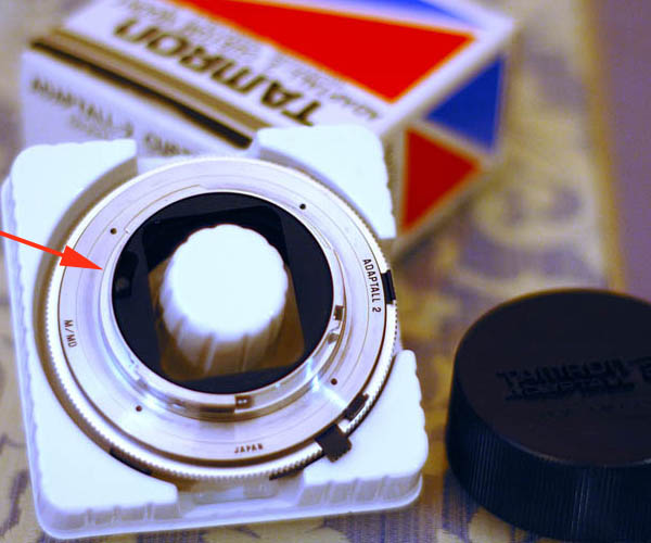

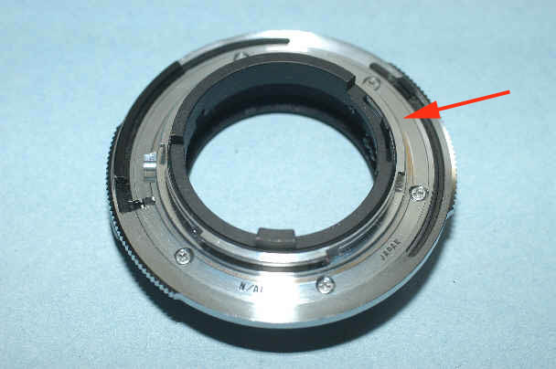

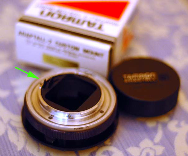

lamb
Iscritto: 26 Ott 2006
Messaggi: 2851
MessaggioInviato: Mar 15 Set, 2009 4:31 pm    Oggetto: Rispondi con citazione
Questi sono i modelli originali per Konica, Minolta e, scaricato da e-bay, Nikon...
Quelli senza trasmissione sono banali copie moderne...
Su e-bay originali se ne trovano parecchi, per esempio...
