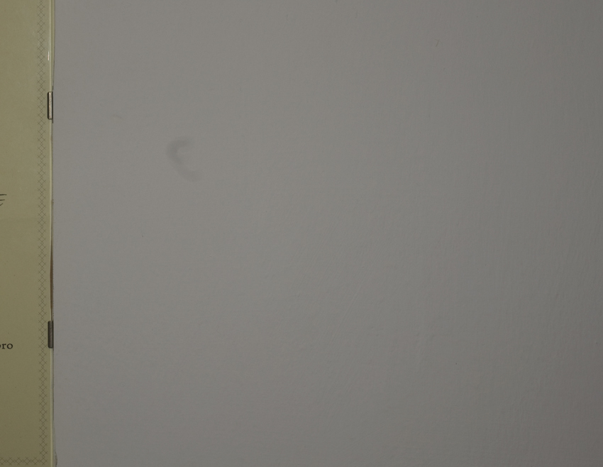

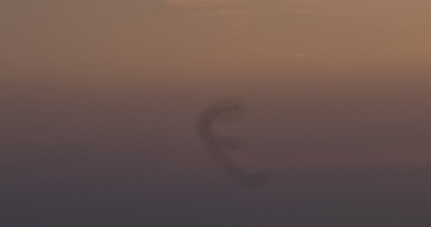

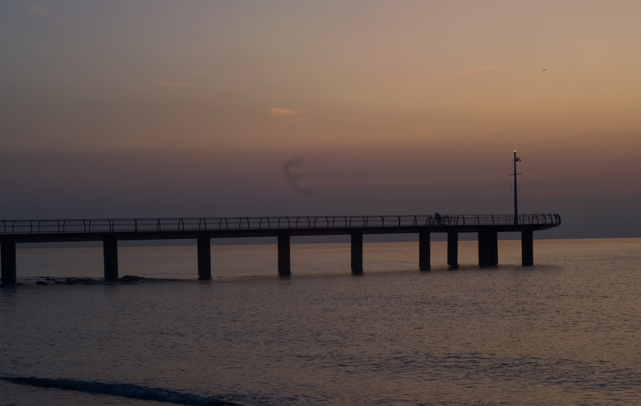

ho una fastidiosa macchia la centro del sensore qualcuno potrebbe aiutarmi?
Maurizio Rugiero
Iscritto: 17 Gen 2007
Messaggi: 20927
MessaggioInviato: Mar 29 Set, 2009 6:45 am    Oggetto: Rispondi con citazione
eccola sapreste indicarmi

è decisamente polvere

Per me e' 1 €, che culo!! Very Happy

un peletto, una bella pompatina e torna nuovo Smile

Anche secondo me è un pelo Smile
Pompalo via! (o fallo pompare via!)

metti la macchina in modalitá specchio alzato e con la pompetta lo soffi via
niente di grave e niente da spendere chissá che cifra per far pulire il sensore

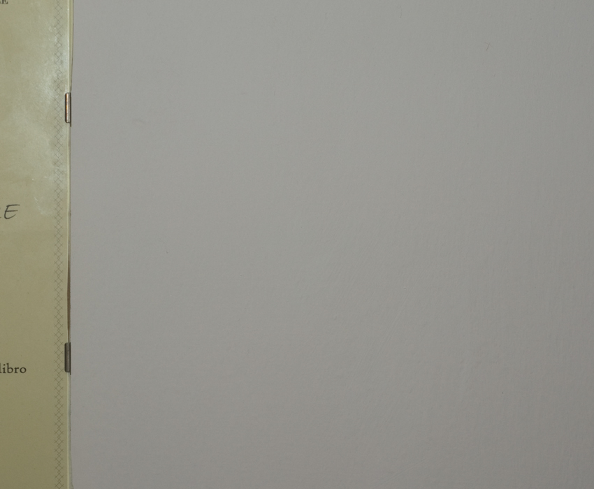

Ok! Ok! fatto grazie a tutti siete stati gentilissimi!
un grazie anche a 4u
allego due prove prima e dopo Cool
e io che volevo spedirla in un centro specializzato Muro
