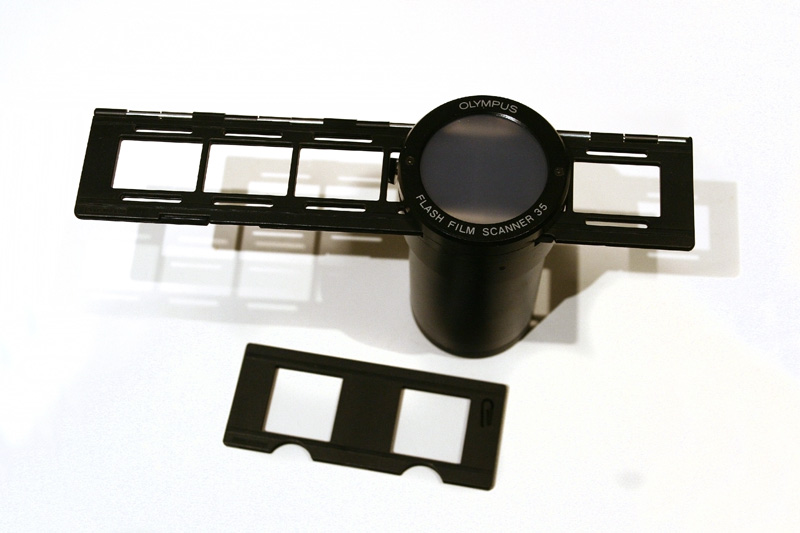

Come da subject, vendo questo diaduplicatore "Olympus Flash Film Scanner" utilizzabile per digitalizzare diapositive e negative 35mm.
Può efficacemente sostituire uno scanner per negativi e diapositive, la digitalizzazione avrà la risoluzione della macchina fotografica su cui è montato (quindi per esempio su una 400D si possono scansionare negativi e dia a 10 megapixel). E' utilizzabile su qualsiasi macchina fotografica, compatta o reflex.
Come si usa: va montato sull'obiettivo (la filettatura è di 58mm) e puntato contro una parete o una superficie con luce omogenea, dopodichè si bilancia il bianco. L'estremità può ospitare un caricatore per dia o per negativi (entrambi inclusi), che scorre in una guida. dopodichè si scatta una foto (consigliata esposizione media pesata al centro o spot, sconsigliata la valutativa a causa dello sbilanciamento della luce causato dal telaietto delle dia), con il diaframma al massimo della chiusura. Per digitalizzare negativi, la dominante arancio (blu dopo l'inversione) si può togliere bilanciando il bianco su una parte di negativo non esposta. La parte finale del duplicatore può ruotare per la messa a fuoco con obiettivi non dotati di messa a fuoco interna, e può essere fissata con un'apposita vite. E' anche decentrabile per ingrandimenti di specifiche porzioni di negativo. La risoluzione della digitalizzazione è ovviamente dipendente dalla macchina fotografica utilizzata, con il sensore Canon non full-frame con un 70mm si usano tutti i megapixel della macchina.
Caratteristiche: 3 elementi multicoated in due gruppi. Corpo in metallo con attacco 58mm. Terminale translucido per luce diffusa ruotabile e decentrabile con filettatura da 52mm per filtri aggiuntivi. Caricatore per due diapositive. Caricatore per strisce negativi da 6 fotogrammi.
Ottimo per digitalizzare grandi quantità di diapositive vista l'estrema velocità di utilizzo. La definizione delle digitalizzazioni è altissima grazie alla qualità del gruppo ottico Olympus.
Prezzo: 55 euro, precedenza alla consegna a mano.
