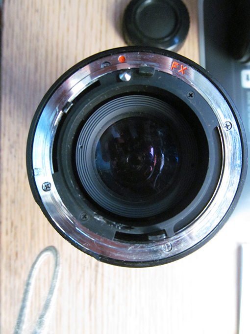

Ciao a tutti, io ho una Canon 1200D e vorrei utilizzarci (con un adattatore) dei vecchi obbiettivi di una Fujica AX-3.
Mi sono informato un po' prima di chiedere, e so che teoricamente come tiraggio gli obbiettivi X-Fujinon dovrebbero essere compatibili con le Canon, senza perdere la messa a fuoco all'infinito. Ho leggo inoltre che l'attacco non è l'M42 a vite (se ho capito bene) e dovrebbe essere a baionetta.
Ecco, io sono nuovo nel campo, e volevo chiedere se qualcuno sa se sono compatibili e che adattatore dovrei usare. Sul libretto di istruzioni della macchina c'è scritto che gli obbiettivi sono gli X-Fujinon e gli X-Fujinon DM (quelli con un rombo di riconoscimento sopra).
Allego foto dell'attacco di uno dei tre obbiettivi, ma sono tutti uguali.
Mi sono informato e l'attacco dovrebbe essere un fuji X-Mount, ma cercando mi trova solo quelli nuovi della fujifilm, perché è rimasto il nome anche con i nuovi obbiettivi fujifilm. Qualcuno sa qualcosa su dove trovare un adattatore?
Grazie in anticipo Smile

Benvenuto tra noi. Ok! Potevi presentarti nella sezione nuovi utenti, ma se nuovo e non lo sai, vabbè. Devi cercare in rete Adriano Lolli, che è un costruttore indipendente di vari accessori fotografici.

Il tiraggio del vecchio X-mount è 43,5mm contro i 44 del Canon EOS, per cui non dovrebbe essere possibile, a meno che il diametro del bocchettone Fuji non sia così inferiore da permettere l'inserimento dell'obiettivo leggermente in dentro. Di fatto che io sappia adattatori che mantengono l'infinito non ne esistono (per Canon EOS: su mirrorless sì).
Ah, avevo letto il contrario. Quindi non è possibile? O si può perdendo la messa a fuoco all'infinito? Sai consigliarmi un adattatore? Domani con calma guardo il sito consigliatomi e cerco se hanno un adattatore di quel tipo.
http://www.graphics.cornell.edu/~westin/misc/mounts-by-register.html
Secondo me non ci sono proprio adattatori, per Reflex. Adattatori che fanno perdere l'infinito di solito li trovi per obiettivi che hanno un buon mercato (es. m42 su Nikon).
Ah Triste
Sarebbe quindi inutile anche farsi fare (magari più avanti) un adattatore su misura da quel sito (Adriano Lolli).
Gli obbiettivi sono un 50mm, un 49mm e uno zoom di cui non ricordo i mm Mah
Comunque grazie della risposta Smile
Mettiamola così: se si tratta di una questione affettiva è un discorso.
Se si tratta di qualità degli obiettivi è un altro. A parte che è molto improbabile che tu abbia un 49mm (che non sia il diametro per i filtri Smile ), il 50mm che apertura ha? A meno che non sia molto luminoso, è sostituibile facilmente con decine di altri 50mm più adattabili, per i quali puoi spendere anche 20 euro. E gli zoom di solito non valgono granché la pena.
Se invece è una questione affettiva, probabilmente ti costa meno un corpo mirrorless usato di un adattatore fatto su misura. Prenditi una vecchia Nex 3 (io ho venduto la mia per 80 euro), e ti trovi con una macchina apposta per i vecchi obiettivi.
Comunque, se hai manualità qua trovi qualche indicazione su come modificare un adattatore Rollei per infilarci un Fuji: http://forum.mflenses.com/x-fujinon-50mm-1-6-fujica-x-to-eos-t27649.html (è probabile che funzioni solo per qualche obiettivo).
Io ho la macchina su cui sono stati usati, era di mio padre, però non è che ci sono affezionato.
Di manualità non ne ho molta, soprattutto in questo campo.
Il Macro è un 28mm e le aperture del 50mm (intendi l'apertura del diaframma vero?) sono 16/11/8/5.6/4/2.8/1.9
Intanto grazie, probabilmente li terrò li fino a quando o rinizierò ad usarla come analogica oppure fino a quando butterò macchina e obbiettivi...
