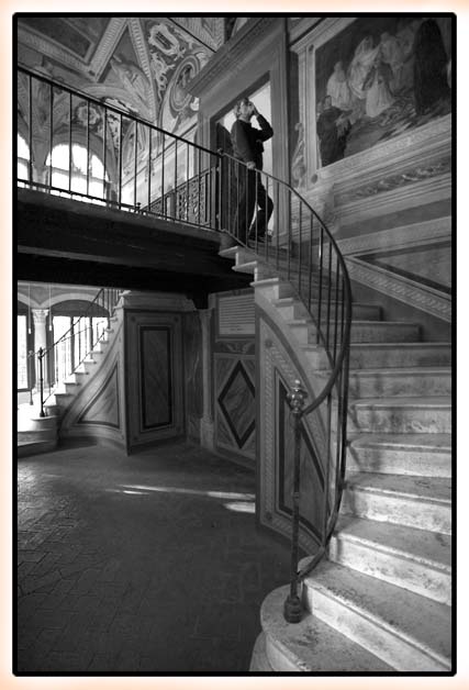

Salve a tutti,
stampando su baritata Ilford Warmtone, mi sono accorto di strani aloni rosa/arancio lungo i bordi delle stampe (ma anche sui bordi dei provini) di cui non riesco, in nessun modo, a spiegarmi il motivo. Sulle prime, ho pensato che si trattasse di un problema di carta (magari un lotto difettoso)...ma ho fatto una ulteriore prova sulla Galery ottenendo sempre il medesimo effetto: aloni colorati, più o meno estesi, lungo i bordi della carta!
Ho una certa esperienza di camera oscura, ma non ricordo che mi sia mai successo nulla di simile...Debbo dire che per la prima volta stavo usando l'ECOTOL (il rivelatore ecologico della Ornano) e mi chiedo perciò se questo non abbia a che fare (anche se mi pare strano) con questo strano fenomeno...
Qualcuno ne sa qualcosa?
alone colorato sui bordi della stampa

Photoshop?
Very Happy
PaP - VaV
vick
Iscritto: 07 Mgg 2009
Messaggi: 40
MessaggioInviato: Dom 02 Ago, 2009 8:59 pm    Oggetto: Rispondi con citazione
Sì, tanto per spiegarmi con un esempio che riproduce, comunque, esattamente il problema che ho descritto.... La stampa è ancora in darkroom ad asciugare! Wink

Non è che magari è un problema di fissaggio?

No, ho provato con due fix diversi (avendo avuto anch'io questo dubbio)...

Eppure....
....quando fixi poco o male viene così....
Hai agitato durante il fix? Hai usato lo stop?
Il lavaggio..... come l'hai fatto?

Beh, sì l'ho passata nello stop (acqua con un goccio di fix) poi nel fix (certo, anche agitando); poi 30 secondi in acqua corrente, 2 minuti in IPO e ultimo risciacquo - 9 min - in acqua: insomma, come sempre.
Se fosse un problema di fix credo che l'alone non si sarebbe manifestato solo lungo i bordi della stampa...o no?
Voi escludereste, a priori, una qualche responsabilità dell'Ecotol?

stop<> acqua+fix.
Stop=acqua ed acido acetico.
voglio sperare che sia politenata, la baritata richiede un lavaggio molto piu' lungo (anche usando l'eliminatore di iposolfito).

Mai usato acido acetico in trent'anni di camera oscura, ma sempre e solo acqua (raramente, con un goccio di fix). Uso invece sempre il doppio fix e, ripeto, non ho MAI avuto problemi simili. In ogni modo, gli aloni si formano prima ancora di iniziare le operazioni di lavaggio (quindi la causa non è dovuta ad un risciacquo insufficiente).
Solo due settimane fa, avevo stampato con gli stessi chimici, la stessa configurazione di vasche e gli stessi tempi di stop, di fix e di risciacquo (unica variante: il Bromor al posto dell'Ecotol) ottenendo risultati perfetti, sempre sulla stessa baritata...non so se mi spiego.

Riprova con lo stop. La baritata la devi inacidire prima di passarla nel fix o almeno neutralizzare (un goccio di fix non fa nulla). Magari l'ecotol è piuttosto alcalino e si "mangia" il fix. Ok il doppio fix ma lo stop è da usare a prescindere. Se non vuoi comprare l'acido acetico prova con dell'aceto bianco (di infima qualità) al 10% (naturalmente per provare se il problema sta li). Comunque per me è un problema di fix, lo sviluppo non ha responsabilità.
Stoppare e fixare agitando (i bagni statici non fanno ciò che sembra facciano) Wink

Io farei una prova con del fix fresco.
A volte, il grado di concentrazione/diluizione, il tipo di fissaggio usato, ma soprattutto il grado di sfruttamento possono pesare molto più del tempo che è passato dalla preparazione.

Allora, ho appurato che:
1) con l'Ecotol e la baritata (e soprattutto durante la stagione estiva quando la temperatura dei bagni tende ad aumentare, accentuando problemi di questo tipo) è indispensabile lo stop con l'acetico (ho utilizzato normale aceto, come consigliato da Impressionando, che approfitto per ringraziare). Con Bromor e Neutol, non è indispensabile ma per non sbagliare, credo che d'ora in avanti – almeno con la baritata – adotterò questo sistema, comunque;
2) Mi hanno detto che in sostituzione dell'acido acetico (che puzza!) si può usare una soluzione a base di acido citrico: quando inizia a perdere efficacia, mostra una colorazione azzurra, e quello è il segno che va sostituito (qualcuno l'ha provato?)
