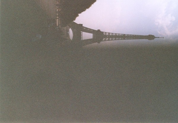

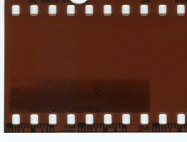

MessaggioInviato: Ven 05 Ago, 2005 7:02 pm    Oggetto: Rispondi con citazione

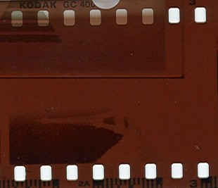

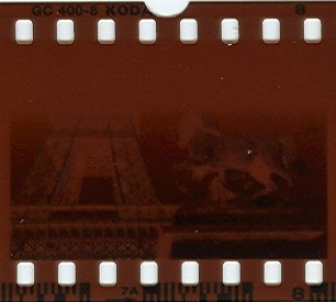

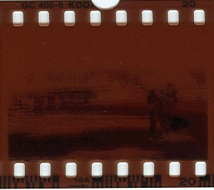

Ecco le foto e i relativi negativi. Alcuni negativi hanno degli strani oggetti sullo sfondo...sono dei pezzi dello scanner (che si trovano sul coperchio...forse servono per lo scanner dei negativi? boh!). Tenete conto che molti fotogrammi sono vuoti...che cazzo gli succede a sta macchina?

MessaggioInviato: Ven 05 Ago, 2005 7:30 pm    Oggetto: Rispondi con citazione
Le ho osservate attentamente e credo di doverti dare una brutta notizia.
L'otturatore sta andando in ferie. Poverino dopo tanto lavoro anche lui ha diritto a un po si svago.
Sembra che una delle tendine sia quasi bloccata. Prova a verificare, a macchina aperta, se l'otturatore scatta bene. Ma da quello che vedo credo proprio che sia l'otturatore.
Mi spiace Triste
Enzo Imbarazzato
