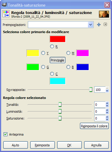

una domanda/confronto...
Qualcuno utilizza GIMP per convertire le sue foto in b/n, regolando la conversione dei vari colori? C'è qualche buon plug-in? La desaturazione di GIMP con le tre opzioni l'ho vista, cerco qualcosa di più potente e versatile.
Finora mi servo della finestra di "tonalità-saturazione", annullo la saturazione del canale principale, poi per ognuno dei sei colori regolo la luminosità, alzando il cursore "sovrapposta" per evitare artefatti... voi come fate? Wink

Converto in LAB, cancello i canali A e B, duplico il livello L e li sovrappongo moltiplicandoli (qualcuno saprebbe scrivermi uno script che faccia sta roba automaticamente? Ci ho provato, ma con risultati nulli Triste ). Poi regolo le curve dei due livelli separatamente.
Se ho fretta filtro Eg-BW di solito con filtro giallo o rosso e curve qb.

@Pasi: Io per fare i b/n mi servo sempre del channel mixer (Colori -> Componenti -> Mixer canali...) impostato su monocromatico. A mio avviso, la base per un buon b/n. Poi rifinisco con curve, contrasto e luminosità. Occhio che col mixer di canali e le curve, soprattutto in b/n, si finisce spesso per creare visibili "chiazze" e "fasce", anche perché si lavora a 8bit. Se parti dai raw, consiglio di virare al b/n e lavorarci su con programmi che gestiscono i 16bit: per questo mi servo di Rawtherapee (che per inciso sta per diventare opensource GPL).
