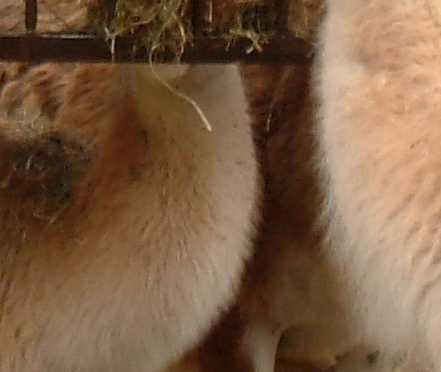

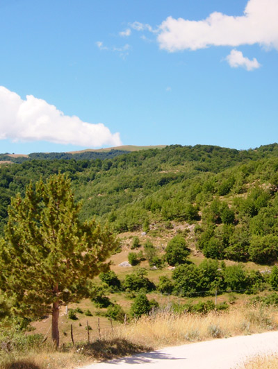

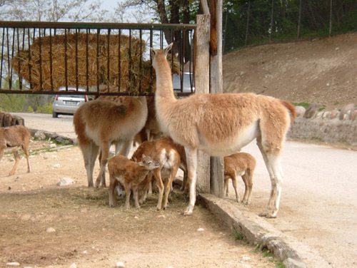

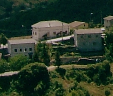

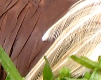

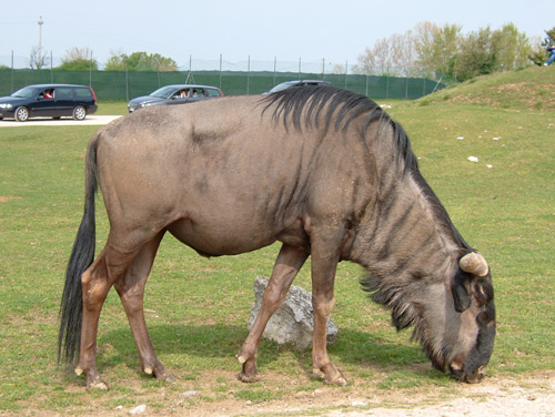

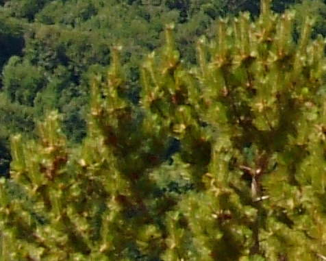

Ciao ho un f710 e alcune volte mi capita di avere immagini con dettagli impastati e vi posto delle immagini di esempio. Il fatto che mi sembra strano è che altre immagini invece sono perfettamente nitide come quelle in esempio.
Che può essere?
Tempi lenti?
Il diaframma?
Il sensore?
Il jpeg?
Le lenti?
La focale?
Grazie, Andrea K.
1/110 f11
 Dimensione:  79.31 KB
 Visualizzato:  File visto o scaricato 3051 volta(e)
CROP 100%
 Dimensione:  78.97 KB

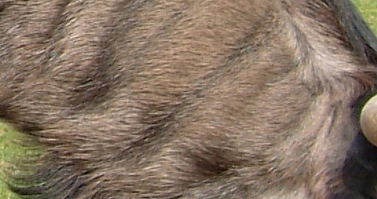

1/350 f5,6
 Dimensione:  78.95 KB
CROP 100%
 Dimensione:  72.21 KB

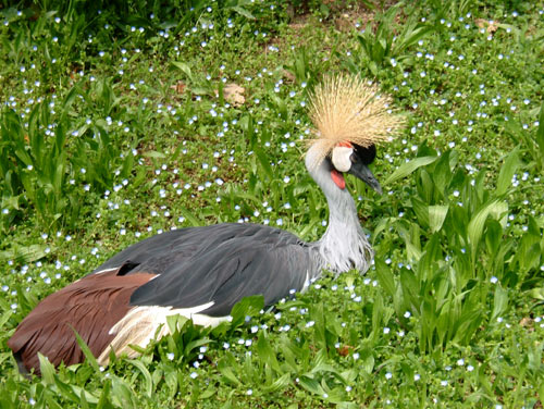

questa è nitidissima - 1/170 f8

questa è nitidissima - 1/400 f5,6

A mio modesto avviso sono impastate anche le foto dell'uccello (guarda bene le piume, sia quelle marroni che quelle color panna) e del mulo (il pelo è confuso). Credo che più di tanto la tua macchinetta non possa rendere. Il pelo del mulo ti sembra più nitido solo perchè quello del lama è più cotonato. Sono due peli diversi, ma entrambi abbastanza impastati Smile

Mi sembrano artefatti del jpeg, più il soggetto è vicino e meno si vedono per via dei dettagli più grandi.
A me sembrano molto più nitide rispetto alle altre due. Cmq tu dici che è la macchinetta... lenti o sensore?

Tutte 2832 x 2128 con dimensione e valori di scatto:
paesaggio:
15,1mm
1/110 sec, f/11
Mode: Landscape
Metering: Multi-segment
ISO: 200
White balance: Auto
Flash: Off
File size: 2790KB
lama:
28,8mm
1/350 sec, f/5,6
Mode: Portrait
ISO: 200
White balance: Auto
Flash: Off
File size: 2836KB
gnu:
15,1mm
1/400 sec, f/5,6
Mode: Auto
ISO: 160
White balance: Auto
Flash: Off
File size: 2860KB
uccello:
28,8mm
1/170 sec, f/8
Mode: Av
Metering: Spot
ISO: 200
White balance: Auto
Flash: Off
File size: 2815KB
