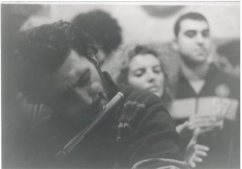

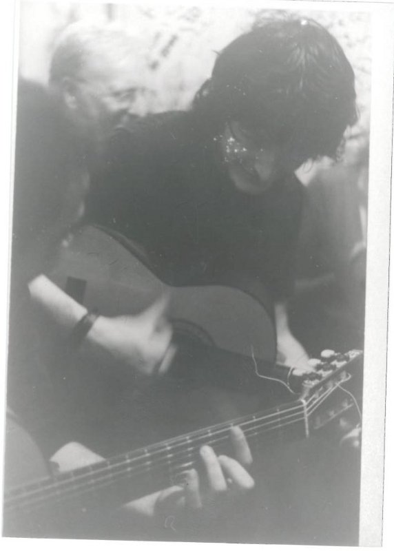

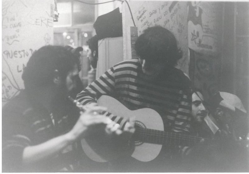

Ecco le foto incriminate. A parte la stampa orrenda, dovuta anche al fatto che le ho stampate tutte con 3 secondi di esp senza provinare, notate come sono disomogenee con aree con grigi mosci che non so perché saltan fuori cosí?
non so che sia successo...

claudiom
Iscritto: 05 Lug 2004
Messaggi: 5459
MessaggioInviato: Gio 09 Lug, 2009 11:44 am    Oggetto: Rispondi con citazione
vignettatura: o è la fotocamera o l'ingranditore.
c.

MessaggioInviato: Gio 09 Lug, 2009 11:50 am    Oggetto: Rispondi con citazione
sali di contrasto e di tempo

MessaggioInviato: Gio 09 Lug, 2009 12:08 pm    Oggetto: Rispondi con citazione
Ma il negativo è buono?
Forse sottoesposto/sottosviluppato (non è un'offesa Very Happy )

MessaggioInviato: Gio 09 Lug, 2009 12:36 pm    Oggetto: Rispondi con citazione
nessuna offesa! sono pellicole stratirate (400@1600) e per questo devo rimanere tranquillo coi tempi se no mi parte un contrasto da paura. É che sono state scattate senza sapere che ci sarebbe stata questa festa flamenca improvvisata, e mi son dovuto arrangiare per far venire le foto praticamente al buio (notte in un locale con lampadina da 60w).
Quindi aumentare il tempo non so...peró anche se mi venissero nere potrei vedere se ci sono dei problemi a livello carta o ingranditore.
L'obiettivo montato é un 50mm, quindi per il formato 35mm e se vignetta non saprei proprio perché...
MyFlickr

MessaggioInviato: Gio 09 Lug, 2009 12:54 pm    Oggetto: Rispondi con citazione
Per me (la butto lì perché senza vedere dal vivo o conoscere tutti i dati è difficile):
- Negativo fortemente sottoesposto (e lo hai scritto) e non compensato in sviluppo.
- Tentativo di recuperare in stampa con tempi di esposizione molto corti senza adeguato filtro di contrasto alto (che però non è detto riesca a risolvere la situazione).
Daniele.

MessaggioInviato: Gio 09 Lug, 2009 1:02 pm    Oggetto: Rispondi con citazione
Innanzitutto grazie per l'aiuto.
Si ovviamente i negativi sono sottoesposti, non solo perché ho tirato la pellicola se non perché c'era cosí poca luce che con il mio 50mm ho messo a tutta apertura f1.7 e 1/30 per stare tranquillo, e quello che veniva, veniva.
Per quanto riguarda il sottosviluppo non credo, ho cercato di starci attento, o comunque ho compensato del 60% il tempo normale di sviluppo per compensare i due stop di sottoesposizione.
Una domanda peró, visto che sono un inesperto totale di stampa: perché ldani mi chiedi se ho tentato con un filtro alto? mi verrebbe da pensare che sarebbe meglio usare un contrasto basso visto che giá il negativo é eccessivamente contrastato...
comunque ho usato una tetenal work 3 9x13 quindi niente filtri (anche se voglio iniziare ad usare la multigrade)
claudiom ha detto vignettatura, potrebbe essere l'ingranditore, o comunque come l'ho posizionato ad esempio?
MyFlickr

MessaggioInviato: Gio 09 Lug, 2009 1:15 pm    Oggetto: Rispondi con citazione
Io non vedo vignettatura sulle stampe (anche se contraddire claudiom di solito non conviene mai Very Happy ).
Vedo un contrasto molto basso quindi direi aumenta il contrasto.

MessaggioInviato: Gio 09 Lug, 2009 2:09 pm    Oggetto: Rispondi con citazione
Non ci sono vignettature, solo manca di contrasto e mancano pure i bianchi. sembra quasi velata.
Alzerei la gradazione ed al limite, rifarei il bagno di sviluppo piu' concentrato (ultima spiaggia).

MessaggioInviato: Gio 09 Lug, 2009 11:30 pm    Oggetto: Rispondi con citazione
Se lo scanner non c'ha messo del suo sono vignettate dall'ingranditore (i bordi son tutti più chiari di quasi uno stop).
Per il resto non si può avere l'ovo e la gallina.... sono terribilmente sottoesposte (anche sviluppando di più nulla usciva), se alzi il contrasto affoghi nel nero, se lo abbassi nel grigio, in mezzo non c'è ne uno ne l'altro. Le sottoesposizioni evidenti sono irrecuperabili.... se non c'è nulla sul negativo nulla andrà su carta. Se dovessi stamparle per forza starei sullo scuro per coerenza con l'esposizione tentando di dare il giusto tono alle parti che si ritengono importanti e leggibili.
