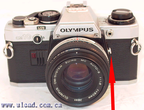

ho cercato ma niente.. peccato un anteprima della foto è sempre utile! ma c'e' proprio scritto PDC vicino? qui c'e' una foto di una OM10 http://www.ulend.com.cn/ershoupro/257.jpg ma non mi pare ci sia giusto? (giuro che non rompo più!!!!) Ops
MessaggioInviato: Lun 01 Ago, 2005 11:08 am    Oggetto: Rispondi con citazione
hai provato a premere il pulsante che ti ho evidenziato con la freccia?

MessaggioInviato: Lun 01 Ago, 2005 11:29 am    Oggetto: Rispondi con citazione
mi sa che ce l'ha sugli obiettivi!

MessaggioInviato: Lun 01 Ago, 2005 11:36 am    Oggetto: Rispondi con citazione
VICTOR!!!!!! sei un genio, grazie per il tempo sprecato... !!!!!! Smile Smile
