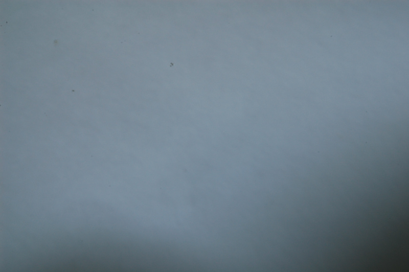

ciao a tutti!! Very Happy
Il sensore della mia nikon d40 è sporco!! Crying or Very sad Crying or Very sad Crying or Very sad
a k devo rivolgermi per la pulizia??
sono lunghi i tempi di attesa?
grazie anticipatamente!!
NIKON D40 + Nikkor 18-55

ok cmq allego un file per far vedere le condizioni del sensore...

Hai gia` provato ad usare una pompetta? Io lo avevo in uno stato piu` o meno simile e tutta la polvere e` andata via - appunto - usando una "peretta" (*).
-- sfoto
(*) Se vai ad acquistarla in farmacia fa un minimo di attenzione perche' potrebbe contenere polvere e/o borotalco.

dite k faccio danni se uso un panneto per la pulizia degli occhiali e dell'alcool isopropilico??
Assolutamente si!
Per l'isopropanolo ok ma lascia stare il panno occhiali, si devono usare le varie spatoline/scopette specifiche per la pulizia dei sensori vedi Sensor Swab, Visible Dust ecc.. Ciao

prova a soffiarci con una peretta e se non vien via fattelo pulire...

Io ho fatto la pulizia del sensore proprio domenica, dopo un anno di uso abbastanza intenso e con frequenti cambi di obiettivo.
Non so quanto tu sia esperto per cui non offenderti se ti sembro troppo elementare. Quello che vedi quando togli l'obiettivo non è il sensore ma solo lo specchietto, macchie sullo specchietto non hanno influenza sulle immagini. Nella D40 c'è una funzione apposita per sollevare lo specchietto e fare la pulizia del sensore. Esiste la pulizia a secco e quella umida.
Procurati una pompetta da clisteri ed un pennellino morbidissimo, soffia a lungo ed a vuoto con la pompetta in modo da assicurarti di aver espulso eventuali impurità in essa contenute. con specchietto abbassato soffia energicamente ma facendo attenzione a non urtare nulla, dentro al box dello specchietto, se su questo o sul vetrino soprastante ci dovessero rimanere dei "granelli" muovili con il pennello, gira l'apparecchio con il bochettone rivolto in basso e risoffia bene ancora un paio di volte o trè.
Fatto questo riponi il pennello, alza lo specchietto possibilmente vicino ad una finestra o dove c'è luce sufficente ed esaminalo attentamente, vedrai chiaramente i granelli di sporco. Rivolgi allora la D40 sempre con il bocchettone in basso e soffia ripetutamente con molta più attenzione di prima, toccare il sensore con la pompetta potrebbe, ho detto potrebbe, essere fatale. Riguarda il sensore, se le impurità sono scomparse fai un scatto di prova per la conferma, altrimenti ripeti l'operazione.
Nel caso lo sporco permanga serve una pulizia "umida" in rete ci sono dei kit per poterla eseguire da soli, oramai però siccome appunto lo fanno un po' tutti i laboratori, di conviene rivolgerti ad uno di questi, sei più sicuro e spendi un bel po' meno, se adotti questa soluzione e se riesci fai fare la prova pratica in laboratorio ed in tua presenza, non si sa mai.
