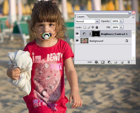

Salve,
non riesco a trovare una tecnica adatta a ciò che vorrei creare con una foto.
Mi piacerebbe enfatizzare una scritta che compare su una maglietta indossata, la quale quindi presenta anche tutte le pieghe del caso.
Avete qualche consiglio o semplicemente conoscete un tutorial, li ho cercati ma nulla che faccia al caso mio.
L'effetto che vorrei tirare fuori è quello di far risaltare la scritta non in maniera esagerata tanto da coprire il soggetto ma piuttosto che lo si abbini.
Se serve metto un crop della foto

1) seleziona la scritta che vuoi evidenziare. Puoi usare la bacchetta magica (imprecisa) o puoi creare prima un path con la penna e poi trasformarlo in selezione (precississimo e noioso...)
2) applichi un Layer di aggiustamento Luminosità/Contrasto (o anche Livelli) e regoli l'enfasi della scritta senza che sembri un effetto speciale da cartoon
 Dimensione:  124.44 KB
 Visualizzato:  File visto o scaricato 1519 volta(e)

solo con luce e contrasto!?...avevo pensato a tutto tranne a quello...
Per selezionare uso sempre la penna...ed è sempre una palla effettivamente :asd:

Un'altra cosa che puoi fare per rinforzare la scritta è duplicare il Layer principale e sovrapporre la copia, mascherata ovunque tranne che sulla scritta, con un metodo di fusione tipo Scolora (fai qualche prova).
Ultima modifica effettuata da AleZan il Mar 23 Giu, 2009 12:27 am, modificato 1 volta in totale
