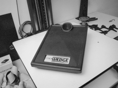

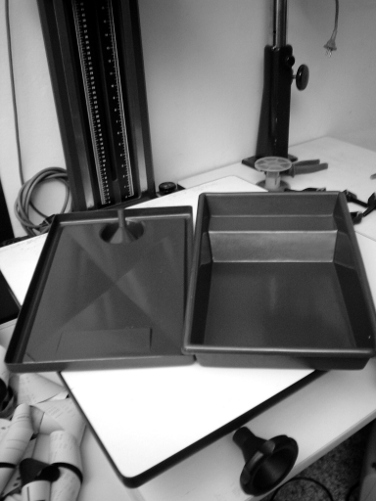

Ho la tank tonda, tocca girare sempre, negazione di troppe possibilità della pellicola piana (AA inorridirebbe, mai stuzzicarne lo spettro) e ho una strana bacinella a tenuta di luce che oggi vi fotografo e posto e che è quel che ci vuole per quelli che prima di avere 6 lastre da sviluppare gli passa un mese e vogliono sentirsi Westonperungiorno.

MessaggioInviato: Ven 05 Giu, 2009 8:49 pm    Oggetto: Rispondi con citazione
bacinella a tenuta di luce, con beccuccio funzionante per caricare/scaricare i liquidi.
c.

ma con la vaschetta a tenuta di luce sempre una per volta va sviluppata?
