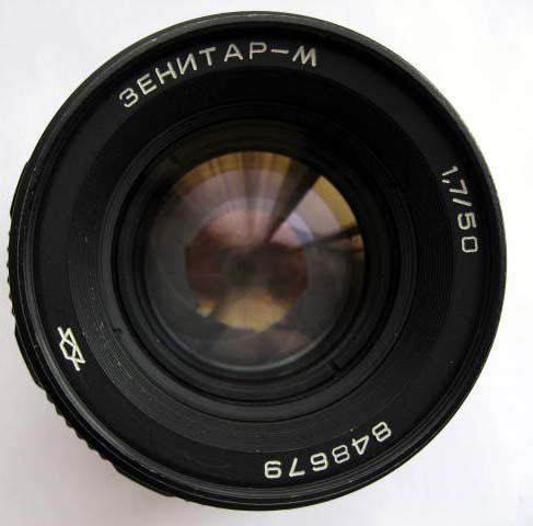

Ciao, mi intrometto per chiedere una cosa: è normale che con un'ottica M (zenith 50mm) non mi mette a fuoco all'infinito?
L’obiettivo è uno zenitar ?

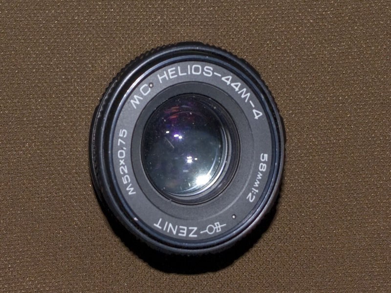

MessaggioInviato: Gio 04 Giu, 2009 12:14 am    Oggetto: Rispondi con citazione
l'obiettivo è questo:

L’Helios dovrebbe avere l’attacco a vite, il problema della messa a fuoco all’infinito, escludendo che l’ottica abbia problemi meccanici, potrebbe derivare dall’adattatore non perfettamente a raso con la superficie del bocchettone d’innesto della fotocamera, oppure dal selettore Man\ Aut dell’obiettivo non correttamente selezionato.

Concordo con Labrador, ci sono due tipi di adattatori da vite M42 a Pentax K: quelli con la flangia, che non permettono la messa a fuoco all'infinito, e quelli senza, più complicati da installare e soprattutto togliere (serve un piccolo accessorio), che però consentono di mantenere il tiraggio corretto e quindi conservano la messa a fuoco all'infinito.

È giusto quello che dici, esiste però anche la possibilità di utilizzare l’adattatore originale Pentax più semplice da togliere, non necessita di chiavi di sblocco, si toglie utilizzando la punta di una penna a sfera.

Mi sono fatto un bel giro di post sull'argomento e ora mi è chiaro che la messa a fuoco all'infinito negli obiettivi a vite M42 dipene dalla flangia dell'adattatore......quindi con l'accessorio giusto si risolve tutto. Tuttavia riguardo al montaggio/smontaggio dell'adattatore stesso ho da chiedere, è possibile lasciarlo montato sull'obiettivo invece che sul corpoo macchina?
Mi spiego, ho letto di modifiche fatte smontando la linguetta e buchi col trapano sull'ottica per fissarlo (io non ce la farò mai)........ma se lascio montato per ogni ottica un adattatore, posso intercambiarle come fossero ad attacco K senza fare altre modifiche?

È consigliabile in fase di montaggio averlo già avvitato sull’innesto dell’obiettivo ci farà risparmiare del tempo, in questa fase sarà come cambiare un obiettivo K, ma quando andremo a cambiare l’ottica l’adattatore rimarrà fissato al corpo macchina.
Però non è difficile toglierlo è questione di qualche secondo.
