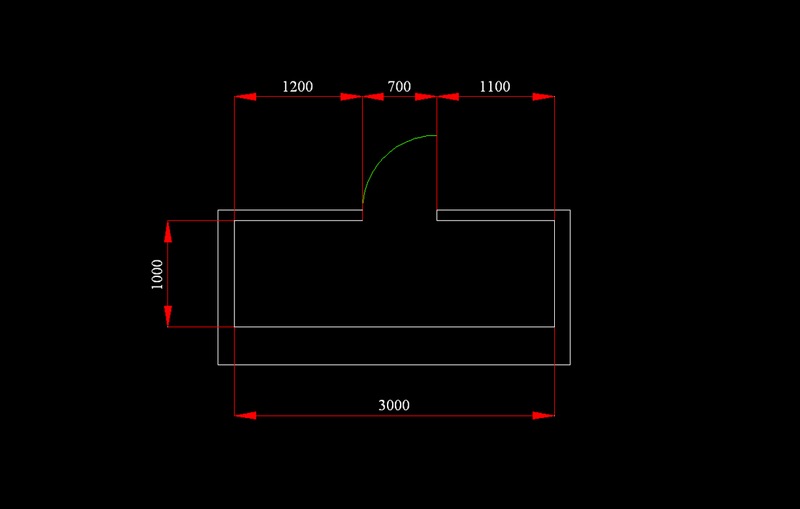

Chiedo una cortese consulenza per verificare la possibilità di realizzare una camera oscura in una stanza di 3x1 metri come da piantina.
Si tratta del ripostiglio di un appartamento, con la possilità di portarci l'acqua corrente (è questo che mi ha fatto venire in mente questa idea...). Stampo solo medio formato (fino al 6x9 per intenderci).
Capisco che questo tipo di soluzione non sarà mai "fine-art" (passatemi il termine), e che il povero AA si sta rivoltando nella tomba, ma a mali estremi...
Vi ringrazio in anticipo

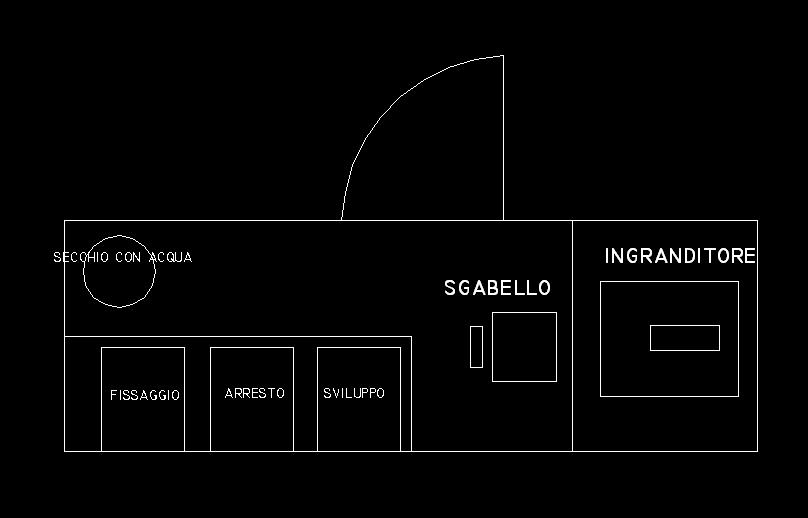

io farei così, per esempio...
ti butto giù una bozza. Con mensole, cassetti e mobiletti bassi, ricaveresti spazio per tutto il resto...
P.S. e facci tutta la "fine art" che ti pare Wink

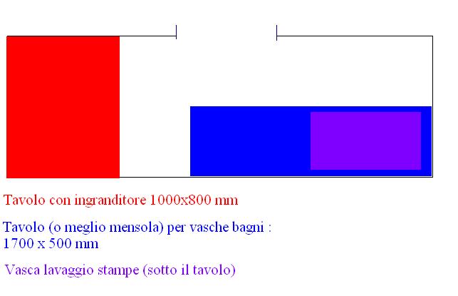

MessaggioInviato: Mer 15 Apr, 2009 4:15 pm    Oggetto: Rispondi con citazione
C'è gente che te lo invidierebbe uno spazio così grande Very Happy
Ecco un'idea di disposizione (la prima che mi è venuta in mente, le misure sono ovviamente indicative); manca lo spazio per asciugare le stampe, ma questo potresti farlo in una qualche altra stanza...
Comunque in questo thread potresti trovare qualche idea Smile

MessaggioInviato: Mer 15 Apr, 2009 5:41 pm    Oggetto: Rispondi con citazione
Lo sgabello?!?
Clicca qui! ...e qui!

impressionando ha scritto:
Lo sgabello?!?
è inutile vero?
E' che io sono pigro, prima o poi mi voglio sedere Very Happy

MessaggioInviato: Mer 15 Apr, 2009 8:40 pm    Oggetto: Rispondi con citazione
Lo sgabello?!?
è inutile vero?
Quando ti siedi in CO?
Mentre esponi?
Mentre mascheri?
Mentre bruci?
Mentre fai i provini?
Mentre sviluppi?
Mentre stoppi?
Mentre fissi?
....di altro cosa si fa in CO?
Io uno sgabello girevole lo tengo sempre in CO (lo vedi nella foto) e mi è indispensabile per inciampare al buio..... non posso toglierlo perché ho paura di dover usare al suo posto una chitarra.

MessaggioInviato: Mer 15 Apr, 2009 8:50 pm    Oggetto: Rispondi con citazione
ruuuz ha scritto:
Grazie mille per i consigli!!!!
forse ho omesso un particolare, non insignificante... dovrebbe fungere anche da ripostiglio..... Mah
Eviti di separare la zona bagnata da quella asciutta.... l'ingranditore lo metti dove Felixbo ha messo il secchio, il secchio lo metti sotto il tavolo, inverti l'ordine delle bacinelle e sei a posto: a sx della porta ti rimane un ripostiglio. A dx sarà consigliabile tirare una tenda per separare i tesori dal ripostiglio
Occhio alla ventilazione.... l'aria serve... è più indispensabile di ciò che sembra; in 3x1 ce n'è poca.

MessaggioInviato: Mer 15 Apr, 2009 9:41 pm    Oggetto: Rispondi con citazione
Salve a tutti, potresti disporre le vasche ad L a sx (2 sul lato corto e una sul lato lungo), non ricordo più dove l'ho visto sul web; si tratta di mettere le 3
vasche una sopra l'altra a scalare; in questo modo ti starebbe tutto sul lato
più corto, e ti avanza la spazio per un lavabo.

MessaggioInviato: Mer 15 Apr, 2009 10:02 pm    Oggetto: Rispondi con citazione
Si ma non dell'ingranditore.
I tavoli Ikea non si fermano mai se ci metti sopra un ingranditore, hanno una sismicità infinita. Risolvi però con una squadretta al muro.
Le vasche impilate sono comodissime da agitare e da controllare il contenuto, le sposti come nel gioco delle tre carte e non sporchi da nessuna parte. Il lavabo non ha nessuna utilità anzi, fa perder tempo. Molto meglio aver due secchi(anche piccoli): uno per la carta e uno per le mani.
