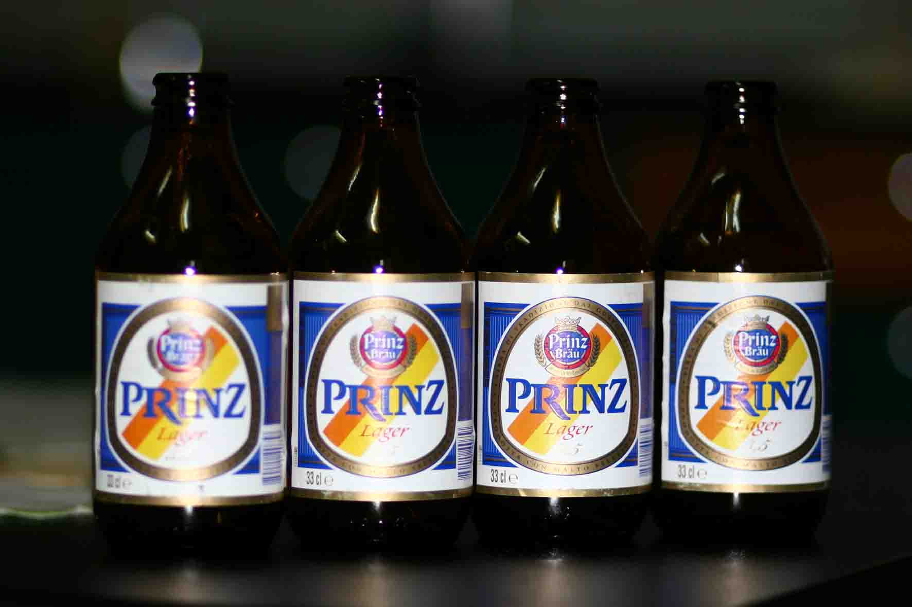

Ecco una delle tante foto scattate a tutta (f/1.8) apertura. Avevo messo a fuoco la seconda bottiglietta a partire dalla sinistra.

e perfettamente a fuoco, guarda la terza bottiglia da sx al limite, forse, un leggero mosso, sicuro di avere messo a fuoco sulla seconda? e nel caso con che sistema di messa a fuoco, punto centrale? Prova con un altro tipo di soggetto, questo non è che mi sembra particolarmente adatto visto le condizioni luce!

AZZ...temo effettivamente che ci sia qualche problemino. Hai usato l'autofocus?
Puoi fare la prova del righello. Lo metti in diagonale e metti a fuoco a mano su una determinata lunghezza.
Io con il mio Canon 50mm 1.4 ad una distanza ravvicinata ho pochi cm di PDC! Ho fatto il test con il righello e la messa a fuoco è accurata.

in effetti nel crop delle bottiglie la terza e' perfettamente a fuoco.... piu' che altro ricorda che a f1.8 la pdc e' veramente uno scherzo.... e basta un minimo movimento per falsare il tutto!!!!
