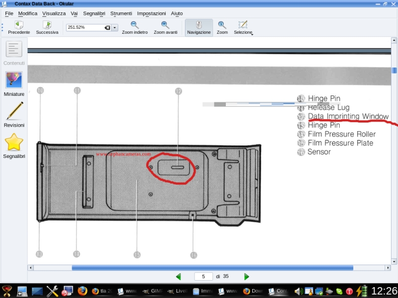

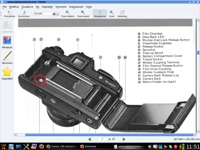

Ti spiego...
il led a cui mi riferisco è quello evidenziato in foto, che si illumina sempre.
ma cercando sul sito che mi hai indicato ho trovato un manuale per il data back e mi sembra di aver capito che ad incidere la data sulla foto non sia il led indicato nella prima foto,
ma sia la finestrella indicata nella seconda...
quello che mi sembra di aver capito è che la data viene impressa sulla foto, cosa che sinceramente non trovo molto utile anzi....
ma ho visto che anche se il data back lo spengo (Togliendo le pile) il led continua a funzionare....
Non ci sto capendo nulla....
non vorrei trovare la data o il numero della scatto su tutte le foto che faccio!!!
Qualcuno sa aiutarmi????
grazie mille

Quel led serve a comunicare al data back che c'è un nuovo fotogramma da impressionare, in pratica rileva l'avanzamento della pellicola per questo funziona anche quando il data back è staccato.
