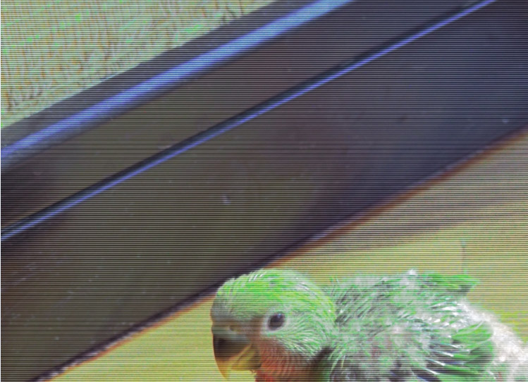

mi è capitato che la mia fuji s6500fd scattasse qualche foto con questo disturbo.
Vorrei sapere se è un problema del quale devo preoccuparmi.
La macchina è ancora in garanzia.

Si è già visto questo problema non ricordo su quale finepix ma comunque in questa sezione.
Solo l'assistenza può risolverlo.
Ti capita sempre, sporadicamente, solo in certe condizioni o cosa? Provato il raw? Hai provato a fare un reset delle impostazioni? Provato a togliere le batterie per un paio di giorni?

Si si, me lo ricordo anche io!
Era un tizio che era andato sull'empire state building e le foto scattate da lassu' avevano tutte questa specie di linee.
Una volta sceso la macchina ha ricominciato a far foto normalmente...
La causa?
L'antenna in punta all'empire state building che creava interferenze...!
Ora non so se il tuo caso e' paragonabile, ma prova a vedere se hai degli oggetti in casa che possano creare questo tipo d'interferenze: dal semplice modem wi-fi, ai mini ripetitori per passare sky da una stanza all'altra senza fili, cordless, telefonini, o anche semplici elettrodomestici in funzione (quelli con motore interno tipo lavatrici, etc).
Molto valido anche il suggerimento di Filip. Prova a togliere le pile per un paio di giorni e si dovrebbe resettare per benino.
Altrimenti la devi mandare in assistenza, e puoi seguire il post di biancoenero che spiega esattamente come fare. (cercalo!!!)

nn penso ke sia dovuto ad interferenze radio dato ke il problema l'ha presentato anke in posti all'aperto o addirittura in campagna.
il problema solitamente lo fà a "freddo" infatti dopo qualke decina di foto torna tutto normale
io onestamente penso sia umidità o addirittura condensa forse sbaglio?

L'ho trovato! Pallonaro
http://www.photo4u.it/viewtopic.php?t=282717
Purtroppo pero' le linee sono totalmente diverse... mi sa che non e' il tuo caso!
Probabilmente allora si sara' guastato il sensore... insomma, segui i consigli che ti ho dato nell'intervento precedente e facci sapere!!!

Si si, e' meglio mandarla in assistenza finche' e' in garanzia... un comportamento cosi' e' assolutamente anomalo.

A me in passato è successa la stessa identica cosa con l'Olympus C 50.
La causa però era la bassa temperatura (circa - 15° C), infatti una volta ritornati a valori "normali" il problema non si è più ripresentato.

Da tecnico elettronico che lavora nelle telecomunicazioni, ti dico che il fatto di vedere il problema all' esterno o in campagna non esclude affatto l' ipotesi interferenza. Se, putacaso, il problema fosse provocato dall' interferenza da un trasmettitore onde medie, è del tutto normale che il problema si veda di più all' esterno che dentro a casa.
Anche il fatto che le immagini nel thread linkato presentino un disturbo diverso è poco significativo: se l' interferenza ha una frequenza diversa, può benissimo apparire sull' immagine in maniera diversa.
Nota che non sto dicendo che il problema è sicuramente provocato da un interferenza, solo non la escluderei cosiì rapidamente.
[quote="cardy"]il problema solitamente lo fà a "freddo" infatti dopo qualke decina di foto torna tutto normale
mi consigliate di mandarla in assistenza?[/]
Bah, potrebbe anche essere. Temperatura ambiente ?
Senti "a mano" differenze di temperatura nella macchina, tra quando inizia scattare e vedi le immagini rigate, e quando scompaiono le righe ?
Se tieni la macchina un giorno dentro casa, le righe si vedono ancora ?
IMHO, se non sei agli ultimissimi giorni di garanzia, io aspetterei ad inviarla in riparazione. Quanto meno, farei delle prove per capire quando fa il difetto e quando no. Altrimenti, rischi di spedirla ad un centro assistenza che, non rilevando nessun difetto, te la rispediscono tal quale, facendoti anche pagare il trasporto.

Purtroppo quel problema si è visto spesso sulle macchine che montano il "famoso" sensore superCCD fuji da 6 mpx...
E l'ho visto pure sulla mia F20.
Avevo rinunciato a farla riparare, non essendo più in garanzia (ho comprato una F31), stasera leggendo questa discussione l'ho riesumata... ho fatto un sacco di scatti di prova dentro casa tipo un 50ina, poi ho fatto un giro di foto, una per ogni modalità, e ora il problema appare sparito.
Però già mi era successa la stessa cosa in passato e poi si è riproposto.
Ora che il problema non lo fa, gli ho tolto la batteria e la lascerò resettare, poi vediamo. Anche se sono pessimista.
Purtroppo temo che le interferenze c'entrino poco e niente, deve essere un difetto del sensore, perchè guarda caso lo stesso inconveniente è stato segnalato sempre sulle fuji con QUEL sensore.

il sensore è andato oppure è in partenza.
Io la maderei al centro di assitenza.

Salve ragazzi, anche a me è capitata una cosa del genere con la S6500 ma mi è capitato solamente quando sono salito in cima alla cupola di S. Pietro e da lassù ho scattato delle foto all'interno del Vaticano.........saranno state le famigerate antenne del Vaticano?

Se il problema lo hai avuto lì e solo lì, è facile che sia stata una interferenza radio. Sul cupolone sei a due-trecento metri dalle antenne FM di radio Vaticana e, se ben ricordo, poco più lontano dalle antenne FM e TV di Monte Mario (rai e privati)
Mentre, per il problema di cardy, se altri hanno avuto in passato lo stesso difetto, che si presenta nella stessa maniera, propendo anch' io per l' ipotesi del CCD (o altra parte elettronica) difettosa.
Individua bene in quali condizioni si presenta il problema, spiegale bene in un foglio da accludere alla macchina, ed invia tutto in assistenza.

Si,si....è una cosa che si è presentata solo in quell'occasione! Wink

Ciao a tutti...anche io lo stesso problema con una fuji s1000fd...
Il problema avviene quando metto un tempo di 4"..
Vi posto delle immagini per farvi vedere..
http://www.speedyshare.com/638256707.html
http://www.speedyshare.com/819948955.html
Ho provato anche a resettare la macchina ma non cambia nulla...
Consigli?
