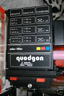

salve a tutti
qualcuno sa dirmi qualcosa circa l'ingranditore in foto?Tipo se posso utilizzarlo per il 6x6?
Ruggiero

C'è scritto sopra.... certo che lo puoi usare.
Dipende poi dagli accessori che hai a disposizione/mancano

il venditore mi diceva che non sapeva se fosse possibile usarlo per il 6x6 in quanto lui lo aveva utilizzato solo per il 35 mm. I condensatori sono diversi giusto? A quali accessori ti riferisci in particolare?

Mascherine, condensatori, ottiche....

delle mascherine te ne puoi fregare ma ottiche e condensatori sono importanti.

è il mio ingranditore!
il quodgon stampa dal 35mm al 6x9. e ovviamente anche il 6x6.
ogni formato ha un suo condensatore dedicato.
è un ingranditore robusto che permette ingrandimenti fino al 60x60 sulla base ma può proiettare a parete per dimensioni ancora più ampie.
da quando lo uso (circa due mesi) ho notato un solo difettuccio: la testa scalda parecchio nonostante lo specchio interposto tra lampada e ingranditore ed il negativo tende a imbarcarsi.
il massimo sarebbe trovare la testa a luce fredda...
sia per la temperatura che per gli altri grandi vantaggi.

Durst F60, se lo trovi completo di tutto (entrambe i condensatori ed entrambe le mascherine).
La morte sua sarebbe con obiettivi 40 e 75 con i quali si stampa agevolmente fino al 30x40 sul piano di base.
Dopo l'uso si smonta la colonna con la testa attaccata (un unica vite con comodo pomello) e lo si ripone.
