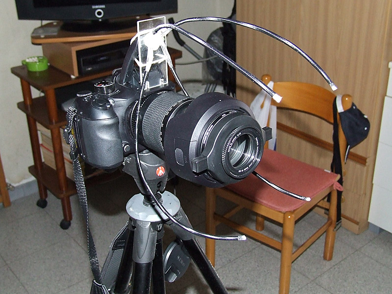

Salve a tutti!
Era da un po di tempo che studiavo la messa a punto di un sistema di illuminazione che mi permettesse di illuminare decentemente i soggetti macro, ma soprattutto mi permettesse di ridurre notevolmente i miei tempi di posa (attestati tra 1/40 e 1/60) per evitare al meglio il mosso e il micromosso quando non si ha il cavalletto a disposizione.
Tra le caratteristiche che doveva possedere questo sistema, ho voluto insistere sul ridotto peso dell'accessorio, sul contenimento dell'ingombro (non credo di esserci riuscito appieno) e sullo sfruttamento della stessa fonte di alimentazione della mia fotocamera (per non dovermi portare dietro batterie e quant'altro).
Ebbene, dopo svariati studi, ricerche e dilemmi vari, ho puntato sull'utilizzo della fibra ottica, e finalmente stamattina ho concluso il lavoro.
Spero di fare cosa gradita a chi non vuole spendere un patrimonio (spesa totale del lavoro circa 30€) per l'acquisto di un flash macro dedicato, accontentandosi di una illuminazione discreta (giudicherete voi) a brevi distanze, per sperimentare la macrofotografia utilizzando gli aggiuntivi ottici raynox (dcr -150 e 250) o lenti macro +4 o +8.

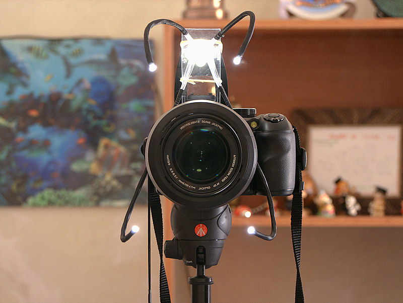

Ecco come si presentava la mia S100FS stamane, in assetto da combattimento...

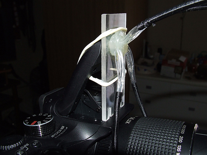

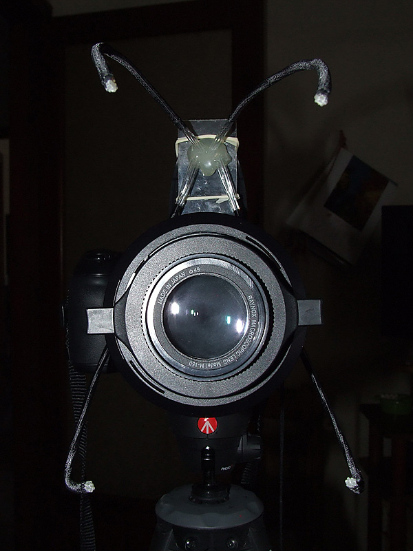

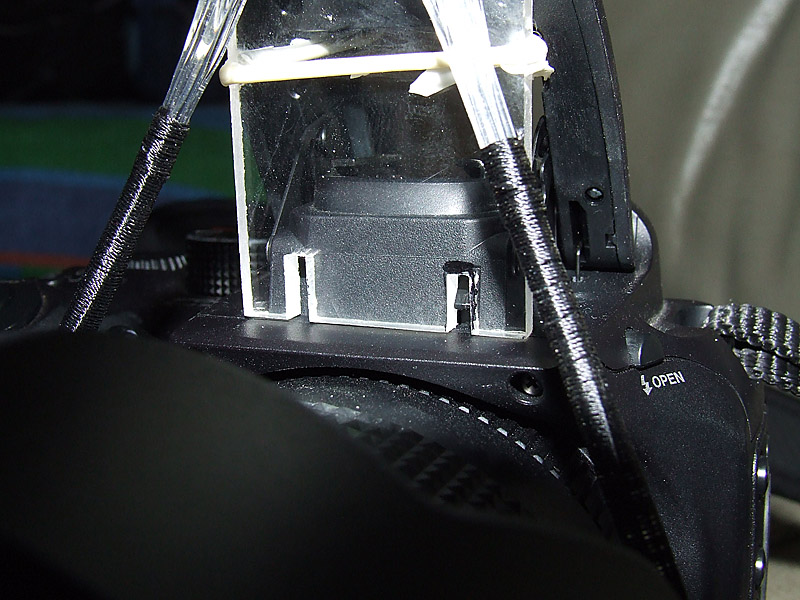

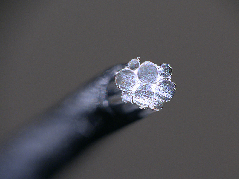

Il sistema consiste in quattro fasci di fibra ottica, costituiti a loro volta da 4 fibre da 1,5mm + 4 da 0,5mm (disposti a rombo), legati insieme con del comune lenzino in cotone nero (da pesca).

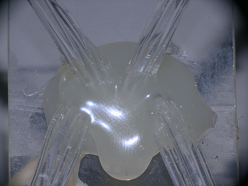

I quattro bracci sono stati incollati insieme con della colla a caldo e fissati all’interno di una apertura, opportunamente ricavata su una striscetta di plexiglass, che si trova in corrispondenza del flash on-board della mia fotocamera.

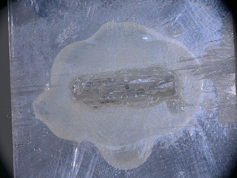

Le fibre, sul lato tangente al flash, sono state opportunamente tagliate e rifinite con della carta abrasiva fine.

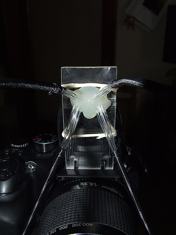

Il plexiglass, sagomato e ritagliato esattamente sulle misure della S100FS, aderisce perfettamente all’uscita del flash grazie ad un comunissimo elastico in gomma, tagliato ed incollato sullo stesso plexiglass, che gira intorno al braccetto del flash e ritorna a bloccare la striscia di plexiglass.

Sagomare e dare la giusta direzione e forma ai quattro bracci di fibre non è stato particolarmente complicato. E’ stato sufficiente usare un normale asciugacapelli per riscaldare le fibre e dare la piega voluta. Questo è il lampo che ne viene fuori…

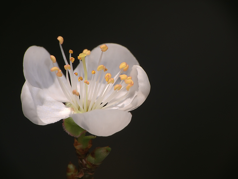

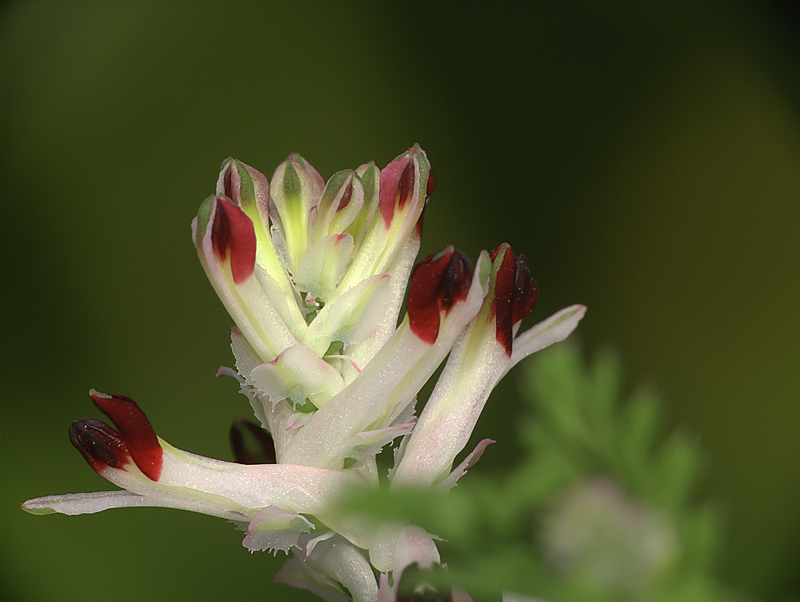

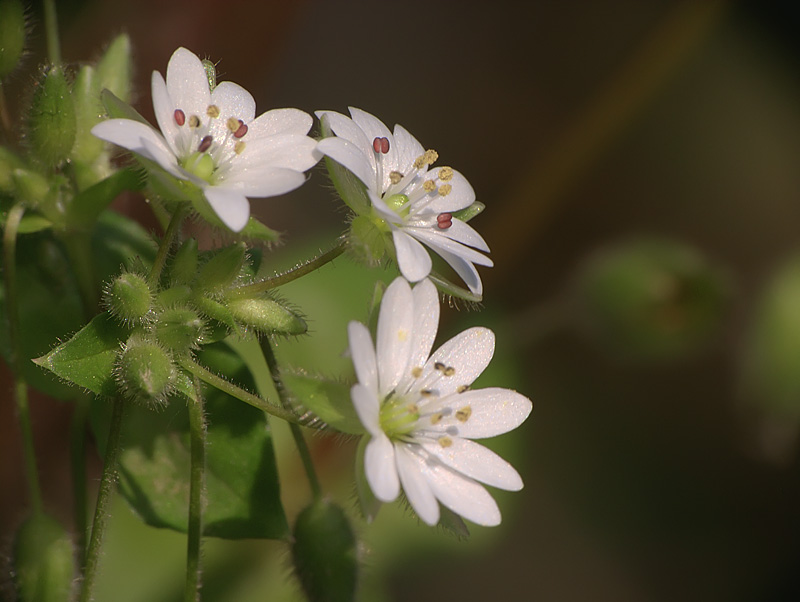

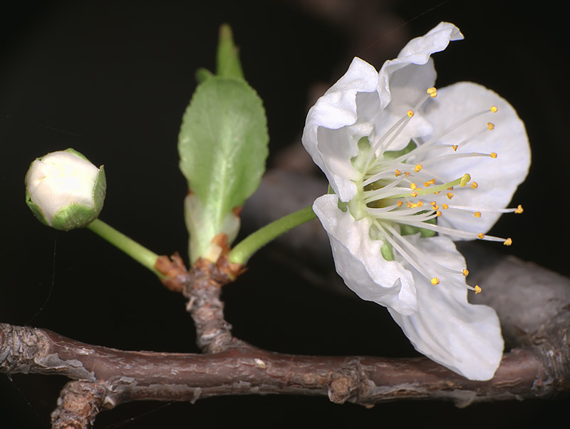

Adesso molti di voi si chiederanno se ne vale la pena...
Comprare tutto il materiale...
Perdere il tempo per costruire tutto...
E soprattutto, funziona come sistema di illuminazione???
A voi il giudizio...
S100FS + Raynox DCR-150 + Flash autocostruito
f/11 - 1/200 sec - focale 63mm (248mm equiv.)
ISO 100 - RAW - Mano libera
f/11 - 1/250 sec - focale 63mm (248mm equiv.)
 Dimensione:  174.98 KB
 Visualizzato:  File visto o scaricato 16915 volta(e)
f/11 - 1/400 sec - focale 66mm (260mm equiv.)
 Dimensione:  127.53 KB

sei di CT? me ne faresti uno da attaccare al mio 430ex? Very Happy Wink
direi davvero niente male... la luce è buona, non appiattisce i soggetti ma allo stesso tempo non crea ombre pesanti... complimenti! Ok!

Un informazione U Papa
vedo dalle tue foto che la fibra ottica che hai unito con la colla a caldo al plexiglass sono senza guaina nera per 4 o 5 centimetri, la cosa è voluta per utilizzare anche il flash della s100 ? o secondo te se la guaina nera aderisse anch'essa al plexiglas ne deriverebbe una perdita di fleshata centrale?
Le foto ai fiori sono veramente ben illuminate, bella lì U Papa!
...la cosa è voluta per utilizzare anche il flash della s100 ? o secondo te se la guaina nera aderisse anch'essa al plexiglas ne deriverebbe una perdita di fleshata centrale?
No, niente di tutto ciò, il flash on-board della fotocamera diventa inutilizzabile gia col semplice plexiglass e la colla a caldo...
La guaina nera (che in realtà è una lunga fasciatura con del cotone nero) mi serviva solo per tenere unite le fibre. Nei primi 6 cm però ho dovuto farne a meno poichè quello è il punto in cui ho dovuto piegare e modellare maggiormente le fibre ottiche. Il cotone avrebbe dato solo fastidio in quel punto.
Le fibre, naturalmente, sono state piegate e modellate dopo essere state inserite nel plexiglass (prima con del superAttack, tra le fibre stesse e all'interno della finestrella che ho creato sul plexiglass). Solo dopo averle piegate, ho applicato la colla a caldo...
