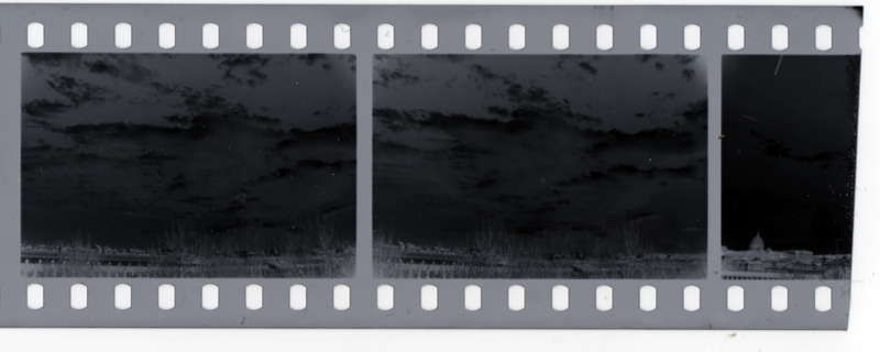

Eccovi una striscetta di prova del cielo romano con vista San Pietro.
Ammè nun me garba pe gnente il risultato ... bah, ho uno scanner à la catzo, polvere a go-go ... boh, ditemi un po' voi che ve ne pare.
Contarex Super, 1/125 sec, f/22; Agfa Copex@100 iso, filtro giallo.
Svil. in Technidol, 7,5 min. a 25°.
No stop.
Fix 5min. in tmax fixer
No imbib.
Lavaggio 15 min acqua corrente.
Ps. non ho dato troppa cura alla ripresa né allo sviluppo, volevo solo sperimentare l'accoppiata rivelatore e pellicola

MessaggioInviato: Sab 04 Apr, 2009 9:45 pm    Oggetto: Rispondi con citazione
mi paiono un tantino sovraesposte.....

MessaggioInviato: Lun 06 Apr, 2009 5:38 am    Oggetto: Rispondi con citazione
Mi pare molto densa la parte non esposta ma la scansione potrebbe averci messo molto del suo.

MessaggioInviato: Lun 06 Apr, 2009 12:30 pm    Oggetto: Rispondi con citazione
Sembra decisamente sovraesposta.... non si vedono i numeri sui bordi... magari è pure sovrasviluppata. Il supporto delle vecchie Agfa era simile. La prova su carta però è sempre importante per giudicare.
Il negativo sembra però caduto nella cuccia di un cane..... è un porcaio.... anche se fosse buono da stampare sarebbe da buttare per lo sporco.
