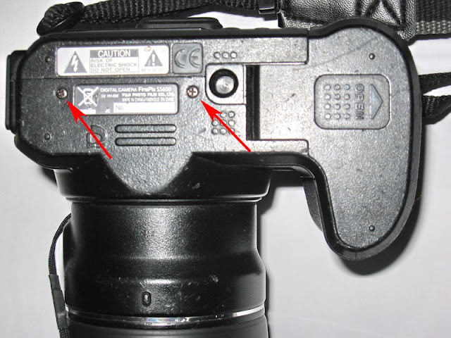

Come già sapete Siskoklimb mi ha inviato la sua Fuji S5600 perchè segnalava un errore "ERROR FOCUS", ieri ho eseguito l'intervento:
1) Bisogna svitare quattro viti, due sul lato destro foto 1, una sul lato sinistro foto 2 ed altre due nella parte inferiore foto 3;

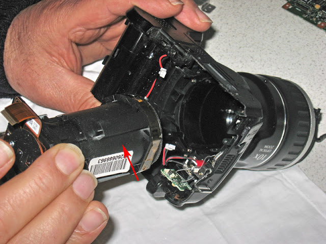

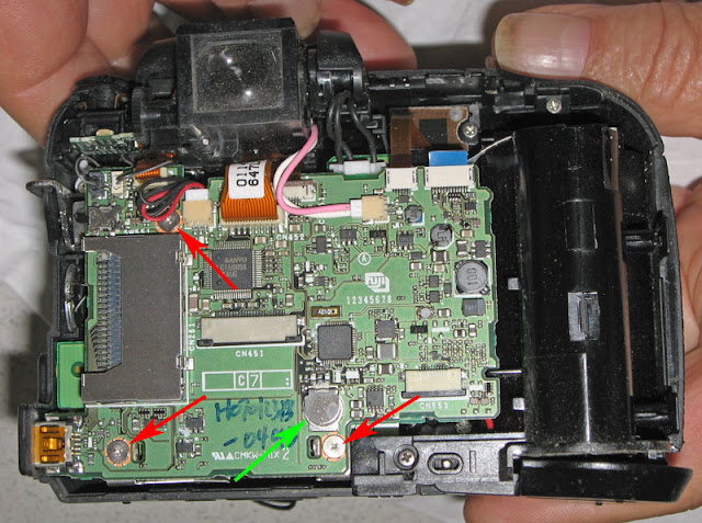

2) Adesso con delicatezza separate il coperchio posteriore dalla parte anteriore fate attenzione ai due contatti flessibili, staccateli foto 4 spingendo delicatamente i fermi segnati con la freccia verde;
foto 4

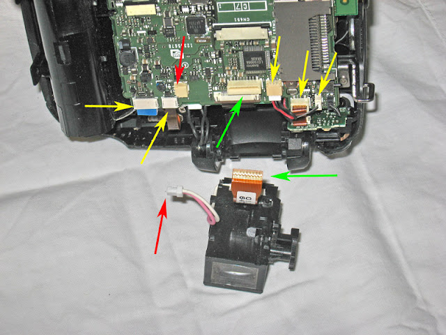

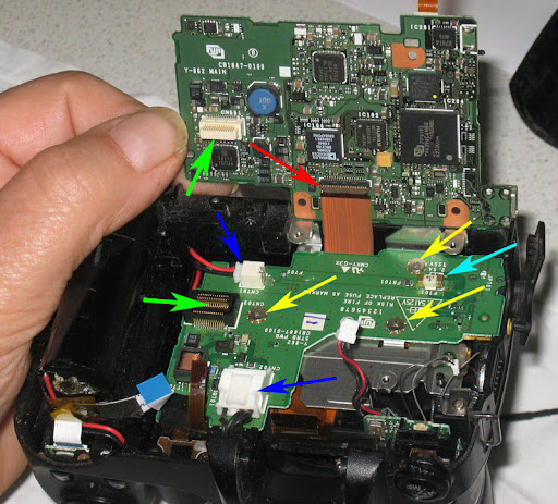

3) Adesso bisogna staccare tutti i contatti foto 5 segnati in giallo, e togliere il mirino, che è semplicemente appoggiato, tramite i connettori segnati in rosso e verde;

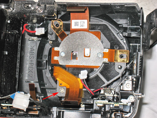

4) Ora si può sganciare la piastra madre mediante le viti indicate in rosso foto 6, se avete problemi con la batteria interna, segnata con la freccia verde, adesso si può sostituirla;
5) Quando staccate la piastra madre foto 7 notate un pò di forza, perchè sotto la piastra c'è il connettore segnato con la freccia verde, adesso fate molta attenzione perchè sotto la piastra madre c'è la piastra di potenza del flash con sotto il condensatore (è segnato nella foto 8 con la freccia gialla,
fate molta attenzione anche al fusibile indicato con la freccia ciano pericolo di scossa, Diabolico
continuando nella foto 7 dovete scollegare i connettori segnati con freccia blu, e mediante le tre viti freccia gialla potete staccare la piastra di potenza Diabolico evitando di toccare parti metalliche;
foto 7

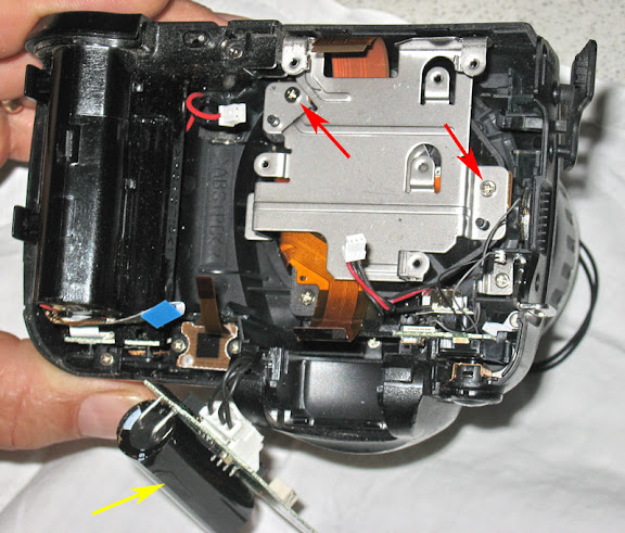

6) Togliendo la scheda di potenza si accede ad una piastra metallica di supporto foto 8/9, per toglierla svitare le due viti indicate con freccia rossa;
foto 8
foto 9

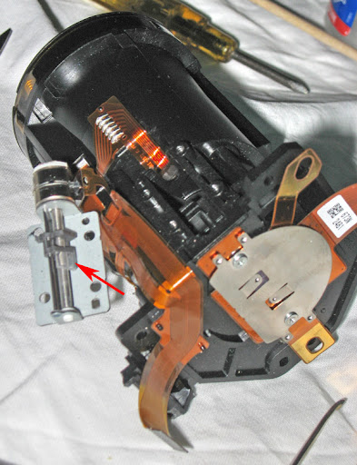

7) sotto la piastra alloggia il monoblocco foto 11/12 dell'obiettivo con il sensore e gruppo diaframma e otturatore; estrarlo delicatamente, dopo aver svitato l'unica vite foto 10;
foto 11
foto 12
foto 10

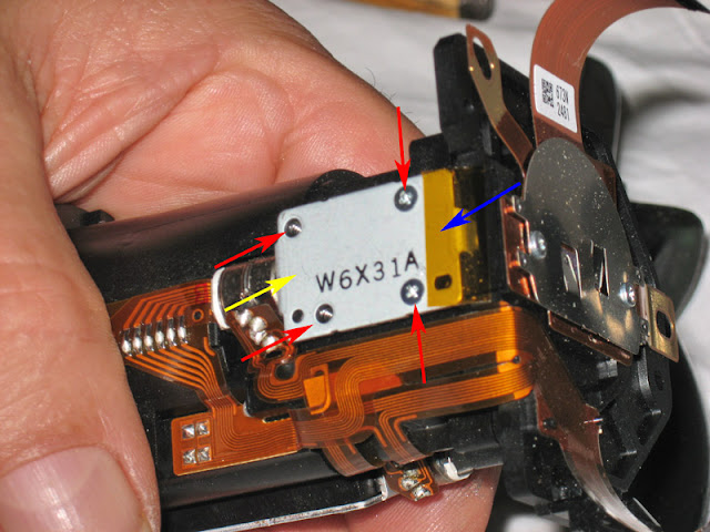

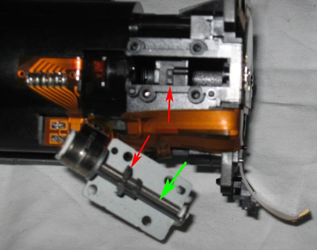

8) Nella foto 13 è indicata la piastra della regolazione della messa a fuoco freccia gialla, per accedervi bisogna svitare quattro viti segnate con freccia rossa e staccare un pezzo di adesivo freccia blu;
foto 13
9) una volta aperta bisogna verificare se i due riferimenti in foto 14 sono allineati altrimenti allineateli, e verificate se nel muovere il pezzo segnato con la freccia in basso si senta la dentatura della filettatura della barra segnata in verde, nel caso della macchina in questione era spanato allora è stato messo uno spessore in plastica ed incollato al supporto foto15 freccia colore rossa, così da rendere il tutto solidale;
foto 14
foto 15
