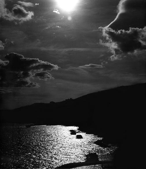

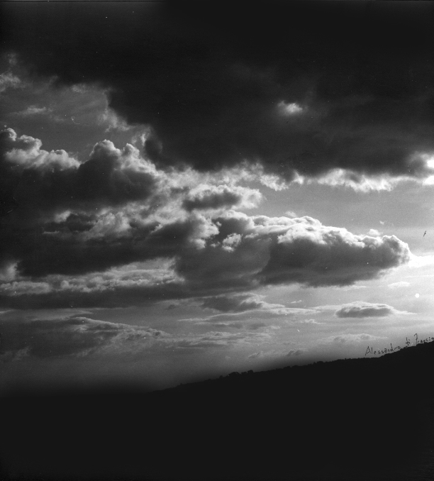

Scusate,ritiro tutto quello che ho detto nel primo mio messaggio l'hostampata su fomabrom matt gradazione normal ed ingranditore durst m670VC e mi è piaciuta tantissimo
voi che ne pensate della resa?

aspetto i risultati intanto che ne dici di quelli sopra come resa?

non devi chiedere a me del risultato delle due immagini, il tutto deve solo piacere a te
alla fine devi comunicare quello che avevi in mente
posso solo dirti se un'immagine mi piace o no, il resto sono gusti dell'autore
come commento personale la prima mi piace, ha un qualcosa di sofferto, insomma, comunica qualcosa, il che è sempre un bene
la seconda no, non mi dice niente
