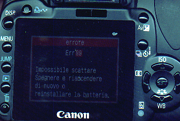

Canon Eos 400D + obiettivo Tamron AF 70-300mm.
Questa mattina volevo scattare delle foto; è arrivato inaspettato l’errore. Un incubo per chi possiede apparecchiature elettroniche, ERRORE 99 spegnere e riaccendere o estrarre e reinstallare la batteria. Non sempre con le manovre suggerite dal messaggio l’errore va via, spesso devo togliere e rimettere l’obiettivo. L’errore compare quasi sempre, ad ogni scatto; la foto viene eseguita, quasi sempre.
Se monto l’obiettivo Canon 18-55, la macchina non va mai in errore; quindi sembrerebbe un problema legato all’ottica Tamron: Questa ottica la utilizzo da più di due anni è non mi ha dato mai problemi.
Cosa mi consigliate.
Qualche cosa di diverso dal, buttalo questo fondo di bottiglia.

L'errore compare sempre e solo con il Tamron montato??
Se è così io penserei a un qualche centro assistenza, a cui portare macchina + obiettivo, perchè probabilmente è sorto qualche problema di dialogo tra i due componenti (e la colpa potrebbe essere sia della macchina che dell'obiettivo)
Se l'errore non ti compare solo con il Tamron, potresti provare una CF diversa. A votle il temibile Error 99 è causato anche da problemi con la compact flash.
In ogni caso un giro presso il Camera Service più vicino a te, con tutte l'attrezzatura per un controllo completo e approfondito, lo farei.

Ho provato una CF diversa, sembrava che l'errore fosse sparito ma non era così, si è ripresentato.
Proverò a portare macchina ed obiettivo in assistenza.

L’errore si presentava solo con l’ottica Tamron e solo quando la focale superava i 180mm.
Quando scattavo con focali da 180 a 300mm non si udiva il solito rumore, ma uno dimezzato; come se l’otturatore non terminasse il ciclo e la macchina si bloccava con la schermata d’errore. Se provavo a spegnere e riaccendere, restando su focali superiori a 180mm, l’errore non andava via, mentre spariva se l’operazione la eseguivo portando la focale a valori inferiori a 180mm.
Prendendo spunto dalla procedura di “oversim” mi sono ricordato di come resettavo le MB dei PC.
Ho estratto le due batteria e con un cacciavite o cortocircuitato i contatti del vano batteria tampone.
Successivamente ho rimesso le batterie ed ho riacceso la fotocamera, ripristinato data ora ecc., ho montato in 70-300 Tamron e ho scattato molte foto alla focale 300mm; l’errore era sparito.
Spero che non si ripresenti.
Grazie a tutti, Gio

Il maledetto si è rifatto vivo, avevo fatto bene a dubitare, devo proprio portare la macchina in assistenza.
