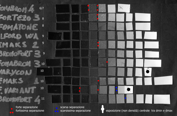

Curve caratteristiche (da test1, non in allegato) simili nei toni bassi e alti, differenze impercettibili, forse leggerissima separazione in meno in zona IX con Fomatone, e in più in zona II con Warmtone.
Test2 ha messo in evidenza maggiore separazione delle Emaks nei valori medio-bassi.
Il test (test2) che segue è stato realizzato con striscie delle 11 carte indicate, tra cui alcune VC , esposte una a fianco all'altra(senza filtri) , sotto vetro, con tempi a partire da 60", e ogni volta moltiplicati per 0,707 (= cali di mezzo stop).
Ogni quadrato è quindi distanziato di mezzo stop rispetto al quello accanto (in senso orizzontale).
Le carte sono state suddivise per contrasto , da quelle che hanno richiesto 7 esposizioni per passare dal nero al bianco , fino a quelle che ne hanno richieste 11 (pari a 5,5 stop).
Le striscie sono state allineate lungo il quadrato centrale (riferimento bianco in basso), tra nero e bianco , che non significa necessariamente grigio medio.
Ovvio che i monitor e i profili non consentono la corretta riproduzione dei grigi , ma non è questo lo scopo. Lo scopo è individuare la diversa separazione tonale tra zone.
I punti rossi e blu indicano gli stacchi di grigio vistosi(rosso) / scarsi(blu) rispetto alla progressione più uniforme delle altre carte.
Ciò corrisponde a una accentuata (rosso) o scarsa(blu) separazione in corrispondenza di quel tono di grigio. Il fatto che il quadrato centrale si chiaro o scuro rivela la distribuzione dei toni tra alti e bassi , secondo lo stesso comportamento si otterrebbe muovendo il cursore centrale dei livelli di photoshop.
Sorpresa : nonostante sia stata proiettata una superficie uniforme con grana sfocata (per valutare il microcontrasto) le 2 carte Fomabrom mostrano la grana a fuoco. Fatto abbastanza misterioso che forse si spiega con la possibile sensibilità agli UV (forse casualmente erano a fuoco quelli). In questo caso gli UV provocherebbero sfocatura con la messa a f. corretta.
Dmax (decrescente):
1- Ilford Warmtone
2-Fomabrom 4, Emaks 2
3-Efke Varycon, Foma Variant,Emaks 1, Fortezo 3, Fomatone,Bromofort 3
4-Fomabrom 3, Bromofort 4
Rmax (dec.):
1- Variant, Varycon, Fomabrom 3,Bromofort 3,Ilford warm.,Fortezo 3
2- Emaks 1 e 2
3- Fomatone, Fomabrom 4(vedi sotto)
Le carte sono state intensificate in selenio, avendo alcune di esse mostrato di produrre neri insufficienti senza questo trattamento.
Bromofort4 ha prodotto contrasto inferiore a Bromofort3, segno che forse la carta , acquistata due anni fa' da Fotomatica , è un po' "andata".
Efke Varycon sviluppata 4', le altre 3'.

Perchè non creiamo un negativo campione , lo distribuiamo alla prima occasione (Giacomelli e RE) e si fa qualche confronto .
Intendo una pellicola con 18 scatti uguali intervallati da 18 vuoti per il taglio.
Verrebbero buoni anche in futuro.

Tanto per capirci: si entra nel negozio che ha tante carte fotografiche e si vuol capire un po' cosa comprare.
Il padrone del negozio NON PARLA di carte, ma FA VEDERE dei campioni appositi di quelle carte, li fa vedere DAL VERO, a quel punto si decide cosa comprare.
NON PARLA = inutile scrivere caratteristiche sempre soggettive.
FA VEDERE = impossibile sul web far vedere perchè tutta la catena di trasmissione di una immagine di carta è in pratica non standardizzabile .
DAL VERO = unica possibilità seria
Ho letto commenti su alcune carte che conosco un po': il mio commento sarebbe spesso l'opposto e allora cosa dovrei fare, riscrivere le carte segnalate da Andr e dire il contrario?
Vi sembrerebbe produttivo o sconcertante?
Pericoloso e fuorviante, servirà molto di più arrivare col pacchettino da Giacomelli e già sarà dura, per chi non è abituato, memorizzare i diversi risultati.
Cosa si ricordano i presenti delle carte di Bologna?
Comunque la partenza imprescindibile è secondo me lo stesso rivelatore lo stesso negativo, lo stesso tipo di ingranditore, gli stessi tempi e modalità di sviluppo...e la cosa si complica non poco perchè in definitiva si tratta di stampare al meglio, ma come magari vuole qualcun'altro.
Se questi parametri verranno decisi e il risultato verrà portato DAL VERO sono d'accordo a fare la mia parte.
ciao, buon lavoro, claudiom

Ma non è che facendo un test tropo scentifico rischiamo di cadere nel "croppismo" ?
Ovvero dimostrare che in qelle determinate condizioni, con quel negativo, quel rivelatore, quell'ingranditore e perché no quel soggetto la carta X è migliore della Y.
Un test sulle carte, come d'altronde sulle pellicole o sugli obiettivi, andrebbe fatto guardando una certa varietà di stampe. Tutti sappiamo che alcune carte rendono su certi soggetti e con certi negativi e sfigurano con altre.
La mia amata Kentmere VC Warmtone con certi soggetti sarebbe a dir poco orrenda.
Rguardo alle pellicole, ad esempio, ho ormai abbandontato i test "alla strumentale", per giudicare un pellicola scatto almeno due rullini se non di più a soggetti di varia natura e in diverse condizioni così da vedere dove si comporta meglio e dove peggio.
A maggior ragione andrebbe fatto per le carte.
