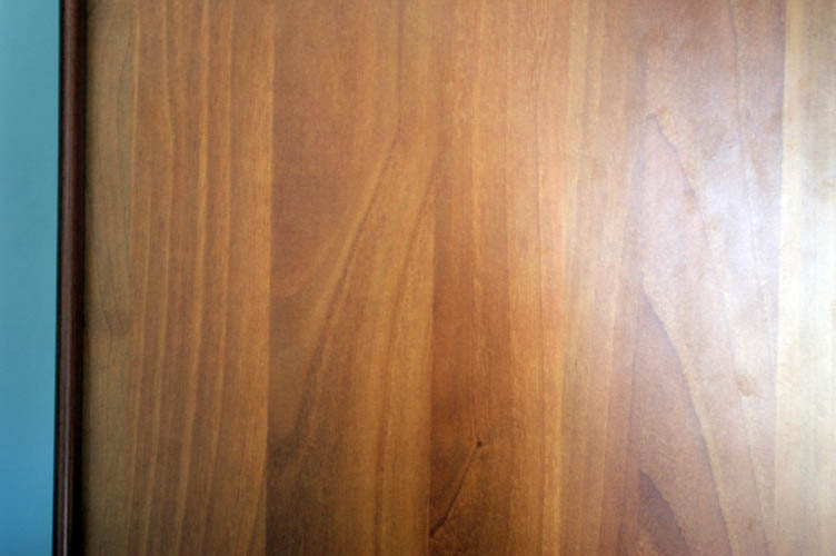

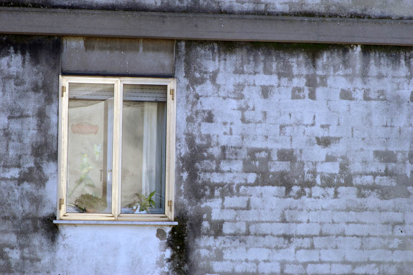

Qualche giorno fa grazie ad un amico ho provato la GX1S con un Manfrotto la cui testa dispone di bolla: messa perfettamente a livello ho scoperto con disappunto che l'orizzonte è storto, non di molto ma lo è Crying or Very sad Lo ha confermato anche il mio amico dopo aver provato il tutto.
Credevo che fossero solo alcune K10D ad esserne affette.
Guardate le foto allegate al topic... mi devo mettere il cuore in pace o sentire se Samsung Italia è in grado di raddrizzarlo con modica spesa? Ditemi che è una cavolata e che quasi non si vede....
Ho misurato con Photoshop è l'inclinazione è di circa -1,5°: scattando alcune foto a linee verticali e tenendo la macchina dritta mi accorgo in effetti di una leggera inclinazione in senso orario.

Il muro è "a piombo"? Hai controllato? La macchina è perpendicolare al muro?

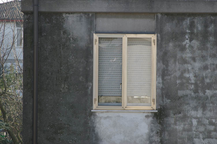

Non ti saprei dire per il muro: la foto è stata fatta dalla mia camera da letto volta verso quell'edificio, sul pavimento avevo il Manfrotto livellato con la sua bolla.. il test è stato fatto anche con una Nikon D200 che non dava foto storte.
Provo a chiedere il parere di una terza persona che ne sa di fotografia, e magari la porto in negozio a sentire cosa mi dicono.
Aggiornamento: ho scatto adesso le due foto seguenti (con 18-55 impostato a 43mm), in piedi e cercando di allineare il più possibile il lato sinistro del mirino ottico con l'anta dell'armadio per ottenere due parallele... nel mirino l'inquadratua è dritta, ma dopo lo scatto l'immagine che appare nel display posteriore è leggermente inclinata, proprio come nelle foto postate.

allora è un po' storto... Crying or Very sad

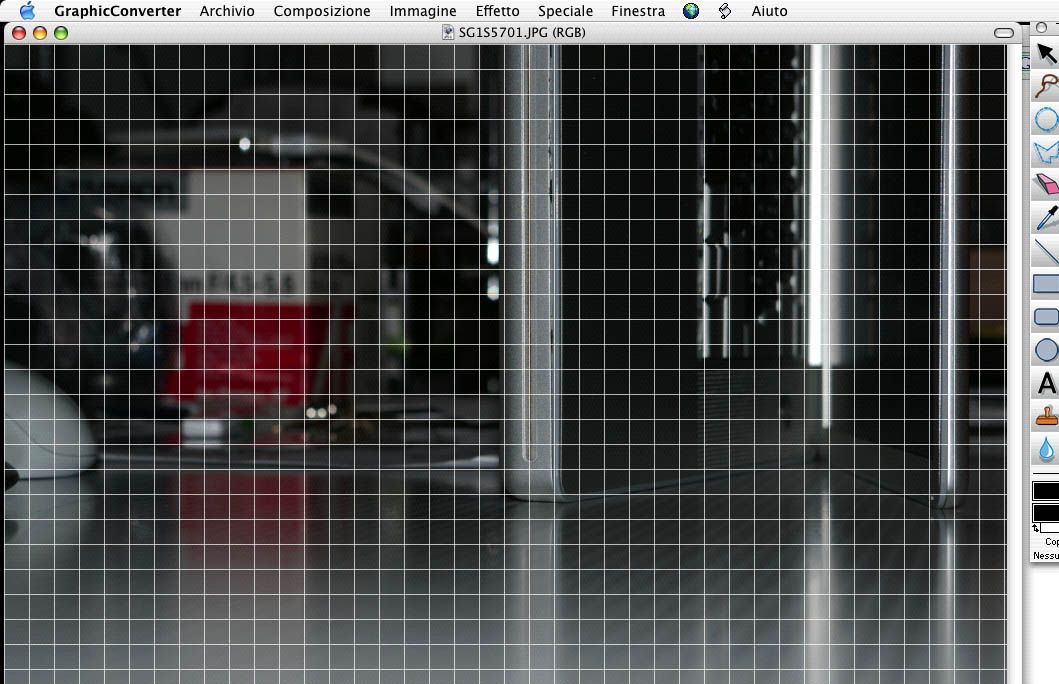

Ho appoggiato la Samsung sul tavolo e di fronte ho messo il Powerbook semiaperto in piedi: nel mirino l'immagine mi appare diritta, lo scatto successivo visto sul display idem.
Apro il file con un programma di grafica e attivo la griglia: a occhio mi sembra tutto decisamente dritto.
Allego lo screenshot relativo: la prova è empirica ma direi che ci siamo abbastanza, non vedo righe così storte come nelle altre foto... non sarà che sono io ad impugnare male la macchina Surprised
