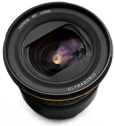

Vi chiedo se conoscete qualche accessorio dedicato a mascherare gli obbiettivi in modo da avere un campo quadrato.
in sostanza vorrei provare a inquadrare quadrato e non a croppare dopo.
ho già sperimentato soluzioni di maschere autocostruite, chiedo se conoscete l'esistenza di un qualcosa dedicato e dal comodo monta/smonta
ho in mente un filtro "maggiorato" su cui applicare carta nera con un buco quadrato al centro: secondo voi esiste qualcosa già pronto?
in giro ho trovato questa immagine ma non c'è nessun riferimento

alla 6x6 ci stavo pensando, ma già che ho investito parecchiotto in d300 e compagnia se per iniziare a sperimentare riuscissi a sfruttarla non mi dispiacerebbe
male che va mi faccio una mascherina tipo quella dell'immagine che ho postato

si ma la mascherina sull'obiettivo avrà i bordi sfocati nella foto poi...

maaaaaaaaa scusate state mica dicendo che volete mettere un maschera quadrata davanti all'obiettivo Surprised Surprised
non sono un esperto di ottica ma mi sembra che i raggi di luce che raggiungono e attraversano l'obiettivo hanno angoli variabili e mettere una maschera davanti immagino crei non pochi problemi
nelle medio e grande formato questa cosa si fa ma mascherando il negativo e non certo l'obiettivo, immagino che se non sono state adottate soluzioni diverse ci deve essere un valido motivo

Non una maschera, ma una finestra, io ho capito così.

secondo me funziona (male) fino a quando la sorgente di luce è alle tue spalle o al massimo di lato. con luci davanti temo proprio che il risultato sia pessimo
se proprio vuoi fare una cosa simile, dovresti riuscire a costruire una mascherina da applicare sul "culo" dell'ottica, cosa che vedo praticabile con poche ottiche fisse, rear focus e lenti flottanti varie permettendo e difficilmente realizzabile per uno zoom.
