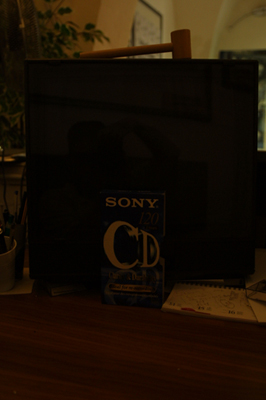

riporto un esempio. prego notare come nella foto no si vede nemmeno il riflesso del flash nello schermo del televisore, eppure il flash è partito.
i dati di scato sono:
eos d30
ex. 1/60 sec.
f 3,5
iso 400
flash fired
focal 25,00

Certo che è strano Mah
se la macchina scatta correttamente al tempo indicato e il diaframma si chiude al velore giusto è incomprensibile che veda la luce ambiente ma non il lampo.
Prova a fare degli scatti in manuale.
Imposta tempo e diaframma con la funzione manuale e fai un paio di scatti senza flash con la sola luce ambiente. Poi alza il flash e senza cambiare impostazioni fai altri scatti verificando che il flash parta.
Comunque ripeto che è impossibile che veda la luce ambiente ma non la luce del lampeggiatore.
Potrebbe essere un problema di comunicazione tra macchina e flash. La macchina comunica al flash una distanza molto piu breve di quella reale o un diaframma errato. Oppure è un problema di sincronizzazione (il flash parte dopo che la seconda tendina si è chiusa). Prova a fare degli scatti con tempi molto lenti e controlla quando parte il flash, se dopo l'apertura della prima tendina o DOPO la chiusura della seconda. In quaso caso è ovvio che veda la sola luce ambiente ma non il flash.

E' sicuramente un problema di scincronizzazione, la d30 va tarata devi portarla in un centro di assistenza per risolvere il problema Triste
