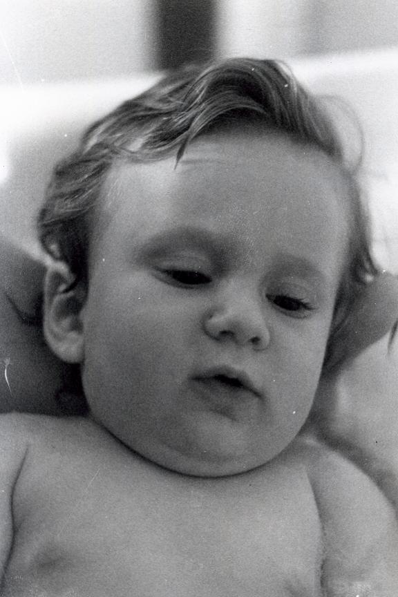

IERI è evvenuta la mia terza sessione di stampa
il risultato è questo and vorrei sapere cosa ne pensate
P.S carta mg IV grad 2 di 8 anni fa credo Grat Grat
sviluppata in ilford multigrade per 1' minuto poi ilfostop 15'' secondi poi ilford rapid fixer per 1' minuto (pellicola tmax3200 in d-76 per 17')

Se questo è il tuo primo risultato... non ti puoi lamentare ! Forse un po sporchina, ma secondo me, come prima stampa va bene.
Pensa, io ho ricominciato a stampare 2 anni fa e ancora non sono riuscito ad ottenere una stampa decente ! Trattieniti Trattieniti Trattieniti Crying or Very sad Crying or Very sad

La pulizia in CO è Essenziale. Il tempo che risparmi in pulizia lo impieghi in spuntinatura con interessi.
Io comincerei con pellicole più facili in cui sia più facile vedere la fotografia.

qundi la definite una stampa decente?

Certo.
La stampa è più azzeccata dello scatto (sfuocato e mosso).
La pellicola poi ha sacrificato tante cose (tra cui gli occhi).
Se questa è la partenza confido in un roseo futuro Wink

C'è anche un'impronta digitale sulla faccia del bambino .. usi un ingranditore a luce condensata?
Paolo ha ragione, usa pellicole più facili da trattare, cmq la stampa è buona:)

grazie a tutti per fraunix :uso un f30 con ottica neonon ma perchè me lo chiedi?

Perché gli ingranditori a luce condensata, come il tuo F30, tendono ad evidenziare le imperfezioni sul negativo quali appunto le impronte digitali.
