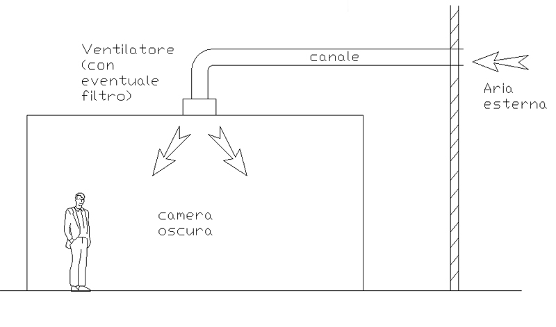

Allora, quì ci stiamo spingendo oltre....
Casualmente ho fatto progettazione di clean-room e Sale Operatorie e quindi caschi bene Very Happy
L'unica cosa che potrei consigliarti per spendere veramente poco è predisporre un ventilatore canalizzato che prende aria l'esterna sicuramente più pulita di quella interna, se poi vuoi anche filtrarla, va benissimo, ma i costi aumentano conseguentemente...
Questo solo per il semplice fatto che così facendo tieni in pressione il locale, e lo sporco non può entrare.
Questo è lo stesso identico principio delle Sale Operatorie: la sala è a +2 volumi ambiente; la pre-sala a +1,5; il corridoio delle S.O. sono a +1; gli ingressi ai reparti delle S.O. sono a +0,75; la comunicazione con le degenze sono a +0,5.
Quindi l'aria sporca non può andare verso le S.O.
P.S. ovviamente necessita di una griglia di transito, ma dipende da quanta aria vuoi immettere, altrimenti potrebbe essere suffficiente la sezione tra la porta e il pavimento.
La velocità dell'aria dev'essere bassa altrimenti fischia.
Ecc. ecc. ecc.
 Dimensione:  59.11 KB
 Visualizzato:  File visto o scaricato 1376 volta(e)
Fabio

avevo pensato ad una soluzione di questo tpo pur non sapendo che tecnica si usa per attuarla (ora lo so Diabolico ) però immagino che i costi diventano talmente alti che gli conviene affittare una stanzetta da qualche parte
ovviamente non basta avere un "box" isolato ma necessitano prese di corrente, illuminazione, carico e scarico acqua ............ volendo esagerare sistema per tenere temperatura e umidità costanti, sistema di areazione per garantirsi il ricambio aria e non morire avvelenati da possibili esalazioni degli sviluppi
poi ti arriva un controllo e passi un guaio con l'ispettorato del lavoro Very Happy Very Happy

Dunque, per un ambiente di 40m³ possiamo installare un ventilatore del tipo FCR mod. FCK 100 A da 80m³ circa (quindi 2 volumi/ora di ricambio dell'aria) tipo monofase con un consumo di 0,02kW (costo circa 200€).
La portata dell'aria talmente irrisoria che non necessita di una griglia di transito ma è sufficiente la sezione d'aria di transito sottoporta ipotizzando 80cm di porta sollevata di 1,5cm da terra (porta comune).
CALCOLO
80m³/h
_________
3600x0,012 = 1,85 m/s (velocità dell'aria di attraversamento sottoporta)
Fino a 2,5 m/s non c'è rischio di rumore
@idani un garage-officina è una miniera di polvere se non peggio.
Io immagino una camera oscura mentre in un angolo stai sviluppando le tue foto e io che sto tagliando con un seghetto alternativo delle tavole di legno.... Very Happy Very Happy Very Happy
Un vero spettacolo... Wink
Il modello artigianale postato da Francesco è un lusso rispetto a come sviluppava le fotografie mio fratello sulla scrvania della cameretta...
Una volta ci si arrangiava come si poteva...

P.S. Grazie comunque per l'idea, anche se, presupongo, che avendo, 2,5 cm minimo sottoporta il ventilatore debba stare sempre in azione, se no, appena lo si spegne la camera "iperbarica" mi si riempre di polvere Wink
Una sola domanda se il ventilatore centrifogo è questo: (FCK (Dn) 100mm )http://www.fcr.it/clima.htm a me riporta dati un pò diversi ovvero:
-qv (m3/h) 100
consumo: 70W
dimmi tu Rolling Eyes
-qv (m3/h) 100
consumo: 70W
Sì, hai fatto bene a controllare, ma devi tenere conto anche della prevalenza che ho stimato approssimativamente a 20mm. alla bocca di aspirazione (griglia esterna, condotto rettilineo, una/due curve) e conseguentemente vai a vedere sulla curva delle prestazioni dove vai a cadere...senza tener conto di un filtro, allora lì il calcolo si deve fare più preciso Smile
Nella condizione peggiore, cioè che si hanno delle bassissime perdite di carico, 100m³/h corrispondono a 2,5 volumi/h che con 2,5cm di porta la velocità dell'aria è ancora sufficientemente bassa, e più precisamente 1,38 m/s che è ottimo Ok!
Per quanto riguarda il fatto che a motore spento la polvere potrebbe rientrare, un'altra cosa che si può fare è quella di chiudere lo spazio sottoporta con quelle striscie antispiffero e montare una serranda di sovrappressione tipo TS.
Caratteristiche generali
Le serrande di soprappressione della serie TS sono utilizzate per l'aspirazione o l'espulsione di aria di ambienti ventilati in cui si vuole garantire l'apertura automatica delle alette all'avvio del ventilatore e la chiusura altrettanto automatica al suo spegnimento per evitare passaggi d'aria a impianto fermo.
Sono utilizzate anche per tenere i locali in sovrappressione rispetto ad altri: solo quando la pressione ambiente supera un valore prestabilito le alette cominciano automaticamente ad aprirsi scaricando l'aria in eccedenza.
Quindi anche questo si può risolvere... Wink
Scusa hai ragione, che poi, alla fine,... sarebbero le classiche perdite di carico Ok!
