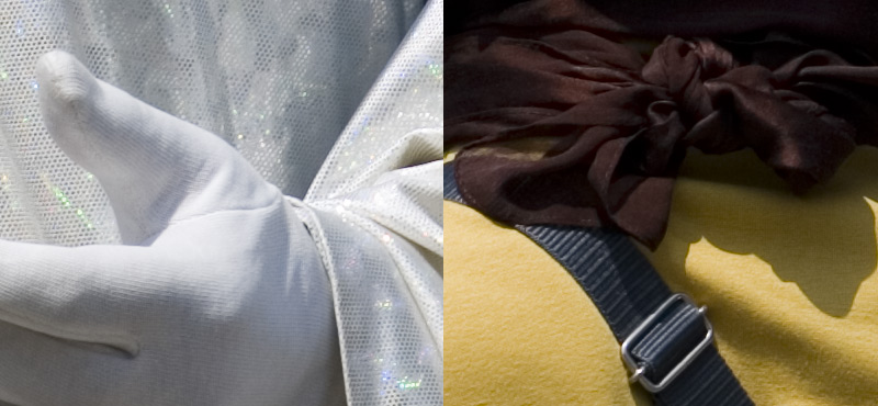

Mescalina
Iscritto: 20 Mgg 2005
Messaggi: 967
Località: Garda (VR) - Milano
MessaggioInviato: Gio 23 Giu, 2005 1:12 pm    Oggetto: Rispondi con citazione
Ecco il crop del 100% di 2 foto scattate a massima risoluzione in RAW, senza VR, ditemi come vi sembra la definizione, grazie mille...

andreotto
Iscritto: 13 Giu 2005
Messaggi: 2109
Località: veneto
MessaggioInviato: Gio 23 Giu, 2005 5:59 pm    Oggetto: Rispondi con citazione
a me sembra un file normale, come foto fatta col digitale necessita di postproduzione
