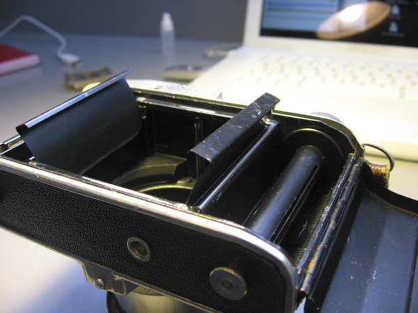

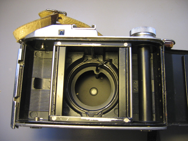

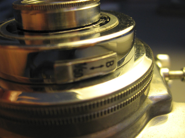

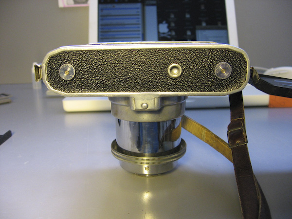

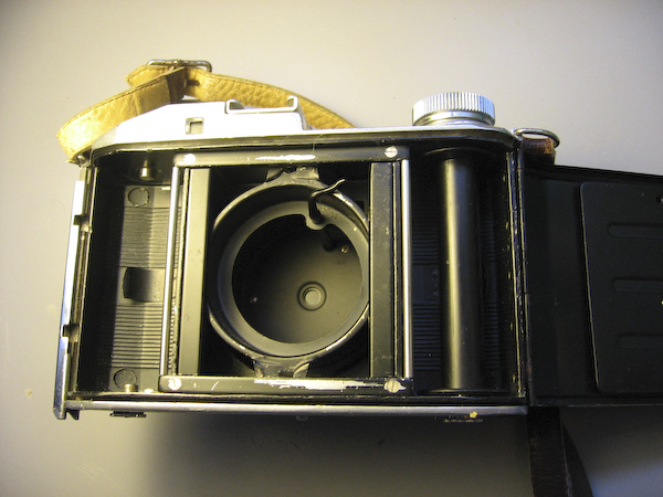

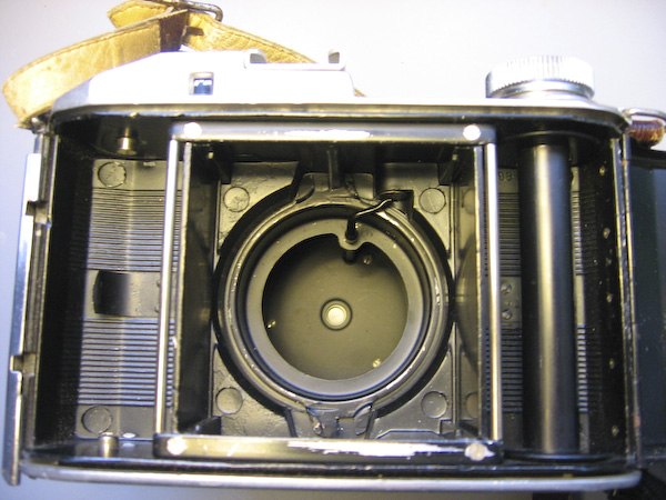

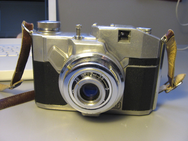

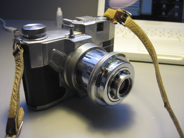

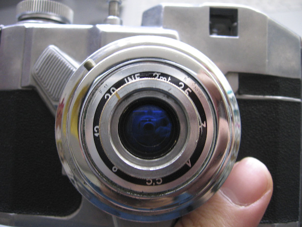

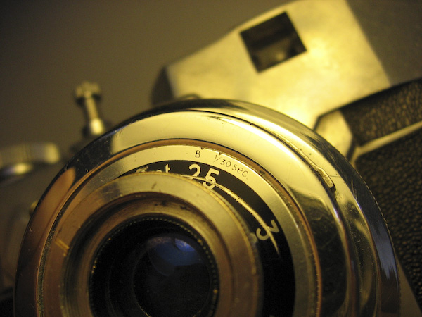

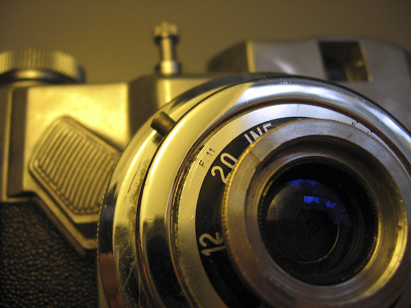

ciao,
mi nonna mi ha dato una Bencini Koroll che era di mio nonno,
medioformato, può fare sia 6x6 che 6x4,5
la lente è a singolo menisco ed è a diaframma fisso di f11.
la lunghezza focale stimata è 75mm dal piano focale della pellicola all'otturatore,
il tempo è fisso a 1/30 di secondo.
in pratica l'equivalente di una usa e getta, carichi la pellicola e clicchi Very Happy

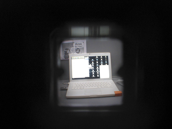

ieri sera le ho fatto manuetenzione, smontato la mira ottica e pulita per bene,
ora è limpida, smontata lente e pulita, rimesso a posto meccanismo di messa a fuoco.
il problema è che mi è saltata una molla dell'otturatore,
è composto da due parti, una viene mossa dal pulsante di scatto e dovrebbe
tirarsi dietro l'altra ma con la molla rotta niente..
Triste
ho provato a chiamare un fotoriparatore di bologna ma è in ferie fino al 7.
un pò di foto:

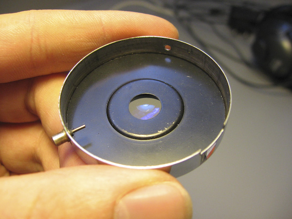

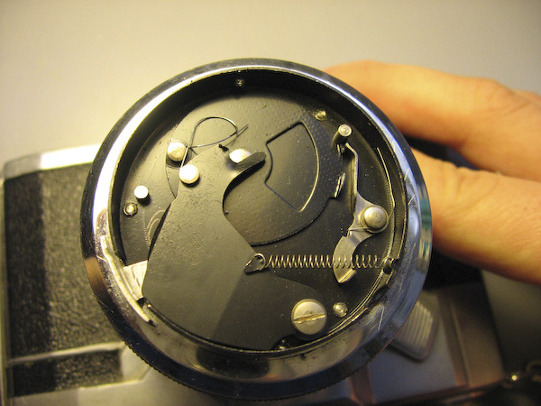

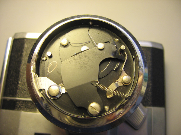

altre foto con l'otturatore rotto,
c'è anche una foto del diaframma, qualcuno sa se va con la conca più vicina alla lente
o più lontana?
 Dimensione:  124.2 KB
 Visualizzato:  File visto o scaricato 2497 volta(e)
 Dimensione:  115.32 KB
otturatore mentre non scatta, è imperniato sulla vite grande con testa a taglio in basso.
 Dimensione:  128.33 KB
otturatore mentre scatta, la molla dovrebbe tirarsi dietro l'altro pezzo ma è rotta.

diaframma
