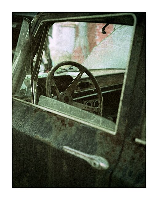

Modesto contributo... con esempio visivo. Si tratta di una pellicola Kodak Ektacolor Pro gold 400 (GPM 120). Scadeva nell'agosto del 1999 Surprised Scattata questa estate con una Nettar 515 e sviluppata con chimici Ornano per il viraggio delle stampe in bianco e nero Cool

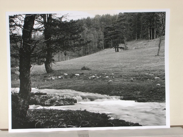

Ho provato ancora la Tech Pan scaduta nell'89 ma stavolta non col technidol ma con rodinal (rodinal '89 mai aperto, no r09).
Una prova che va affinata.
Negativo Kodak Technical Pan@25 in Rodinal 1:200 stand dev
Nikkormat Ft2 - Helios 85/1,5
Stampa:
- Ilford MG IV FB 30x40 matt
- Filtro 3
- Neutol wa 1+15 x 120'' 20°
- Esp: 80" f 11
- Scherma NO
- Brucia NO Lievissima bruciatura bordi
Che ve ne pare? (premesso che tramite web non si può/deve giudicare una stampa ...)

impressionando
Iscritto: 22 Mar 2005
Messaggi: 9100
Località: Reggio nell'Emilia
MessaggioInviato: Sab 13 Mar, 2010 12:03 am    Oggetto: Rispondi con citazione
Ce ne fosse ancora di quella pellicola!!!
Se ne hai ancora cuocila in POTA.
Per il resto io l'avrei stampata lucida e non in Neutol WA che spiaccica i neri. Se ti piace il Neutol meglio NE un po' più carico..... 1+9.

MessaggioInviato: Sab 13 Mar, 2010 9:07 am    Oggetto: Rispondi con citazione
Ci avevo pensato per il pota. Anche perché ho ancora un po' di metri di tech pan e dell'agfa copex... Sto sperimentando, non sapendo la resa (e soprattutto perché le bobine dall'89 sono state tenute in cantina! e non in frigo) ho bracketinizzato parecchio (se posso metto i negativi), ma, ripeto, non immaginavo i (buoni) risultati.
Credo anch'io che migliorerebbe se stampata con lucida e con un rivel a tono neutro.
Poi va affinata, non ho "ritoccato" niente per rendermi conto come "nuda" la stampa avrebbe reagito. Il Pino a sn e il piede andrebbero schermati un po', ma mi piaceva così (non è nero da sottoesposizione, quel pino è nero perchè bruciato, scampato miracolosamente ad un incendio). Ma la cosa stupefacente è la scala tonale del manto erboso dal II all'ultimo piano.
Grazie delle dritte... Se l'affino magari la metto in stampa mostrasi, per un giudizio vero.

MessaggioInviato: Lun 15 Mar, 2010 3:21 pm    Oggetto: Rispondi con citazione
Lascia il pino nero altrimenti quella zona diviene troppo chiara, per me.
L'acqua mi pare troppo grigia rispetto al bianco carta (del bordo) starei al limite della velatura altrimenti si ha una resa opaca.
