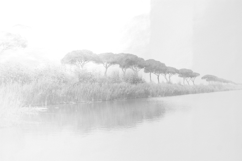

Ho un negativo debole che vorrei stampare molto contrastato (oltre le possibilità della massima filtratura). L'idea è quella di provare uno sviluppo maggiormente energico rispetto a quello abituale (uso l'R8 Ferrania). Ho preparato una dose di R9 (sempre ferrania, tipo agfa Dektol per intenderci) ed ho fatto qualche prova ma non ci trovo il verso.
La foto in questione è questa e l'effetto che vorrei ottenere è circa questo che vedete a video.
Suggerimenti?

Grazie efke25, però fin lì ci arrivo..... Very Happy
La massima filtratura (circa 5 di grad) non basta, almeno a quell'ingrandimento (30x40).
Ale

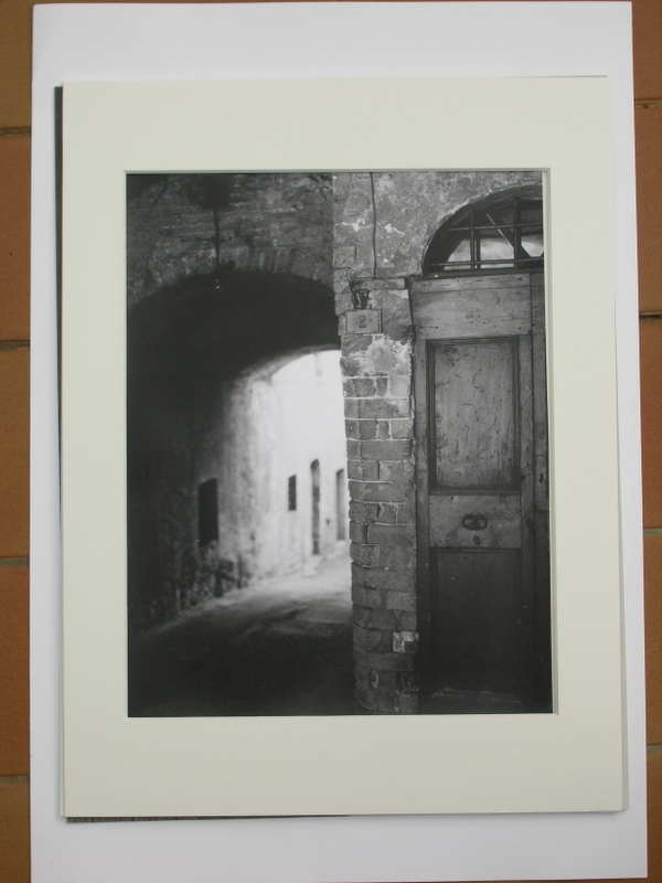

Prova con una Kentmere anche non troppo contrastata. La nerosità dei neri Kent (almeno di quelle che ho provato io), spesso rende vive immagini fiacche.
Ti ricordi questa stampa a Milano?
E' Kentmere Art de luxe 2 eppure sembra molto contrastata.

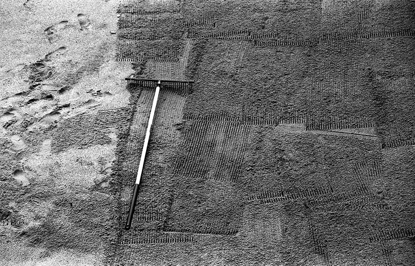

Oppure fai il contrario, il negativo è poco contrastato, interpretalo così... leggero leggero tipo su Galerie 2 o su Fortezo 2; come ho fatto con questa (era a Milano anche lei)
 Dimensione:  82.32 KB
 Visualizzato:  File visto o scaricato 4754 volta(e)
io la vedo a strisce. e' un provino?
