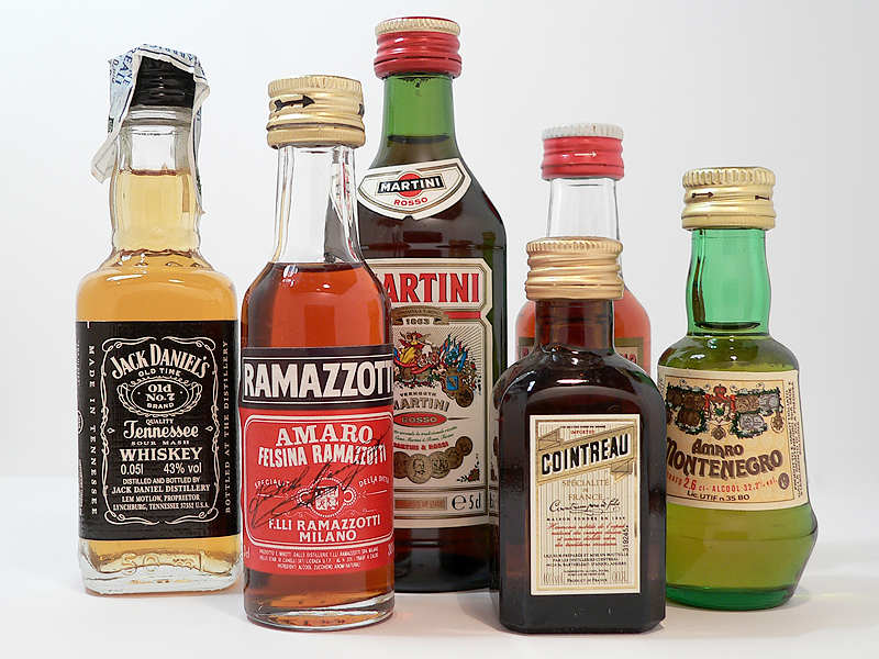

Ho costruito una scatola di luce, ma nonostante ciò non sono riuscito ad eliminare totalmente le ombre e i riflessi. Dalla foto in allegato potete vedere di che parlo. Forse le luci che ho piazzato non erano abbastanza forti da diffondersi dopo aver riflettuto nella parete?
Attendo info.

Più sotto se ne è già parlato. Comunque da quello che vedo la tua non è proprio una scatola di luce, uno dei lati (se non di più) è completamente scoperto, mentre dovresti avere solo lo spazio per farci passare l'obiettivo.
Claude.

No no non c'è nessun lato aperto!

Frontalmente c'è uno "sportellino" (che si vede nel riflesso) da cui infilo la macchina fotografica.

Ho capito...
hai provato con un polarizzatore, che succede?

Cmq sulle luci che mi dite? Devono essere abbastanza forti giusto?
