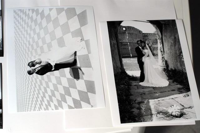

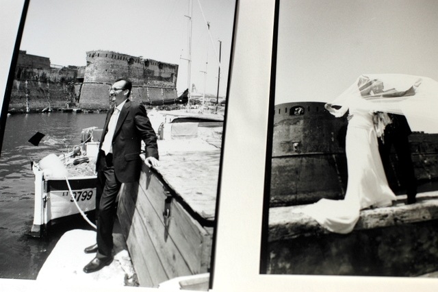

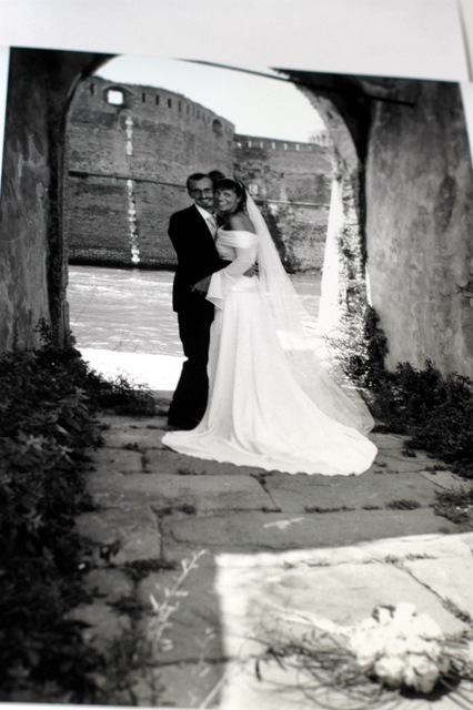

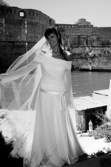

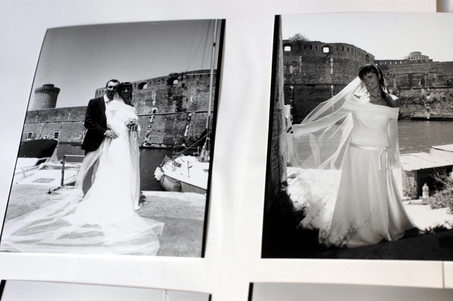

Chimici e ambiente a 15° stampavo con il giaccone...
4 stampe 12x18
2 stampe 24x30
Euko 1+9
Mi sembra non ci siano problemi.
