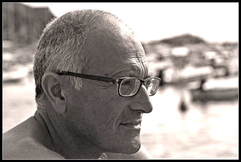

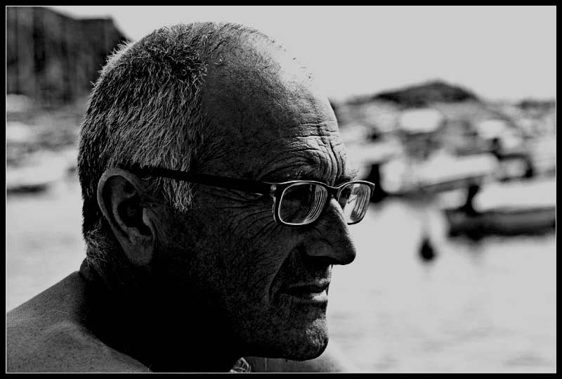

ho provato al volo con il ritratto di victor ! ( sperando non si arrabbi... )
sono partito dal b/n di una sua foto che c'è sul sito , la ho draganizzata e poi riconvertita in b/n ....
la draganizzazione le rende giallognole/senape.
Come puoi vedere l'effetto è parecchio scuro!
