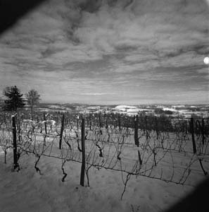

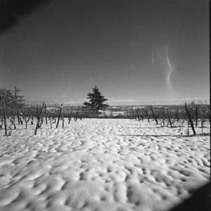

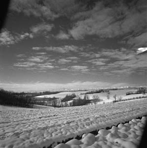

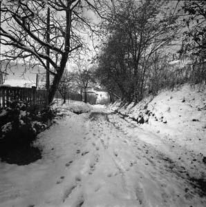

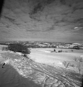

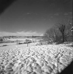

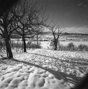

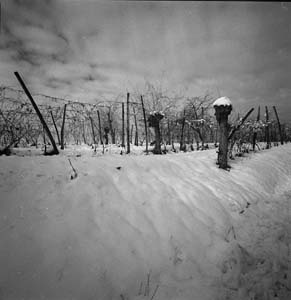

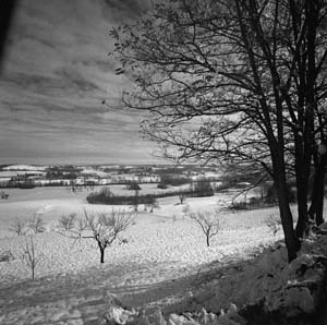

Dopo la "striscia di luce" (argomento già inserito in altra discussione) ecco un nuovo problema:
Dal 6° fotogramma in poi gli angoli sup. sinistro e inf. destro hanno chiaramente preso luce! Ma perchè solo dal 6° in poi e non tutti?
E come è successo?
E la macchia bianca sul bordo destro del 6°, 8° e 9°?? Cos'è??
Allego i fotogrammi dal 4° al 12°
Gli scatti sono stati effettuati tutti nelle stessa occasione (ieri mattina) e, a parte una sottoesposizione, dovuta alle pile dell'esposimentro, tutte fino alla 5a sono a posto.
La striscia di luce superiore, di cui sopra, è sparita (per fortuna) ma adesso ci sono queste novità... Crying or Very sad
Insomma ogni volta un problema nuovo: Sono passato al 6x6 per ottenere la massima qualità e finora ho solo incontrato problemi...
Mi sto demoralizzando

Non han preso luce..... han preso buio!
Stesso apparecchio?
Hai usato pre caso un paraluce?
A me, questa volta, sembra che il problema sia esterno all'apparecchio.
Clicca qui! ...e qui!

Sembra un paraluce.....
Hasselblad, Rollei, Voigtlander Bessa R3M, Epson V750 PRO -

E' vero!!!
Muro Muro
E' il portafiltri cokin, mi ero accorto che aveva ruotato e si era messo di traverso ma pensavo che non avrebbe avuto influenza! Sono proprio rinc....
Grazie davvero, da solo non ci sarei arrivato! Ok!

Eh....... i filtri cokin Rolling Eyes
Sei convinto della loro qualità?
Osserva la 12a (trascurando gli angoli bui)

Tu dici che quello svolazzo bianco sulla destra lo abbia procurato il cokin?

Sembra proprio il filtro spiegazzato...
