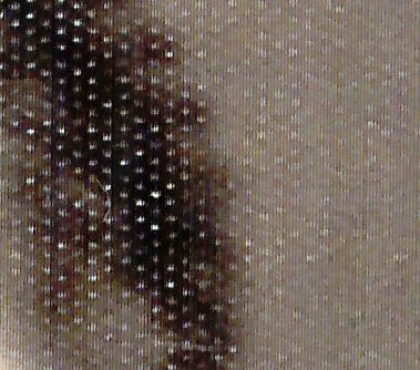

Dovrei restaurare una vecchia foto di famiglia. E' una fototessera del 1938 e presenta una superficie a rilevo, dalla scansione sembrerebbe rigata o a puntini.
Riesco a rimuovere graffi e impurità varie, ma la trama rimane così.
Vi chiedo: c'è un modo per uniformare la fotografia oppure di tenermi la trama della foto, magari rendendola più gradevole da guardare?
Allego una porzioncina della fotografia, così potete meglio farvi un'idea.
Grazie ancora.
Alessandra
Ecco la superficie della foto

Ciao, penso si tratti di effetto moire che puoi ridurre con photoshop, perdendo però molta definizione della foto.
Quello infatti non è altro che il risultato di una scansione ad alta risoluzione di una foto a bassa risoluzione. Se fai una stampa delle dimensioni reali non dovresti vederlo in quanto quei punti scenderebbero sotto il potere risolutivo dell'occhio: quello che vedi ora è più o meno quello che vedresti guardando la foto con una lente d'ingrandimento.
Questo naturalmente vedendo solo una porzione della foto...

è proprio la trama a rilievo della carta fotografica, esaltata dalla luce incidente della lampada dello scanner, sempre inclinata e mai parallela rispetto al piano carta per consentire la riflessione della luce sulla fila di sensori.
hai due possibilità per risolvere (o ridurre) la cosa:
1) usa neatimage o software simili per la rimozione dei disturbi sistematici.
2) usa una fotocamera macro e non uno scanner per digitalizzare la fototessera, disponendo le luci in modo da appiattire il più possibile i rilievi.

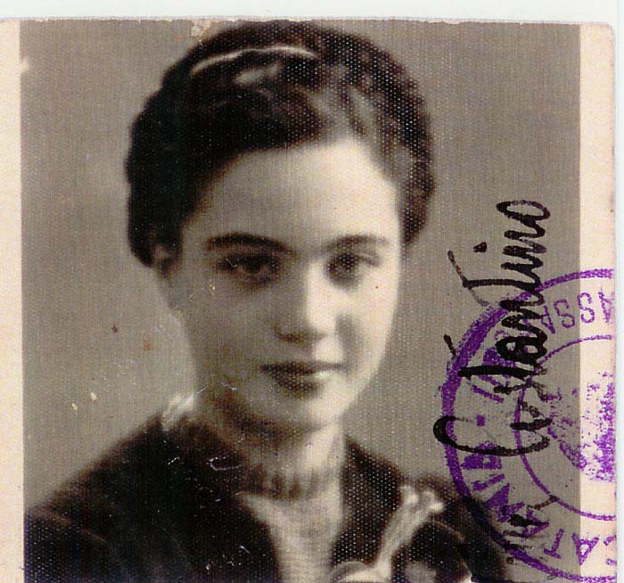

"scherzi" a parte, puoi postarla intera?

L'immagine originale non è più in mio possesso e non posso più recuperarla.
Possiedo solo l'immagine scansionata.
Essendo gigantesca per postarla così com'è, ovviamente la riduco.
Mi farebbe molto piacere anche ricevere suggerimenti per come procedere per il restauro. Wink
Grazie molte!
Alessandra

Ecco la foto.
Le dimensioni originali erano di 2202 x 2058 pixels.
