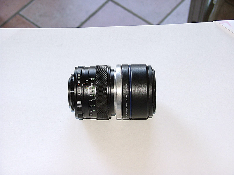

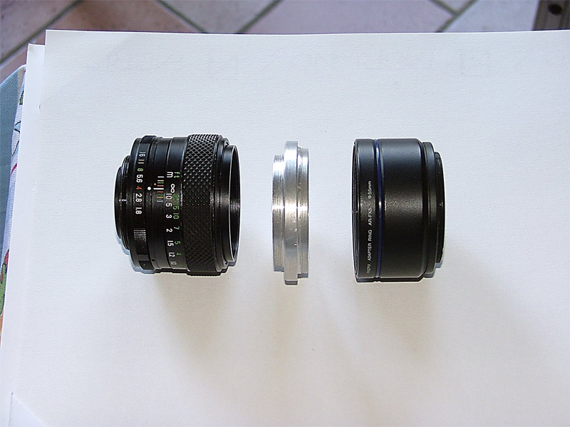

Per autocostruito intendo che me lo sono fatto io!!!!
In sostanza devi verificare che tipo di filettatura hanno gli obiettivi che intendi usare e poi costruire (o fare costruire da un bravo tornitore) un anello con ai lati 2 filettature maschio.
Per quanto riguarda il tuo 20/70, credo che la cosa sia fattibile, inoltre dovresti usarlo alla massima focale per ottenere forti ingrandimenti: si tratta comunque di fare delle prove.

Perdona l'ignoranza, ma ho un po' di domande.
Quello nero sulla destra cos'è?
Se io uso un semplicissimo anello per le macro, lo attacco alla camera e ci monto il 50 invertito senza nessun'altra lente è fattibile?
Vedo che da quel 50 puoi cambiare il diaframma, influisce sulla PDC?

Quello sulla destra è il paraluce della S5000.
No!! la chiusura del diaframma non influisce sulla PDC.

Ah, e quindi attacchi il 50 sul paraluce posizionato poi sull'obiettivo che attacchi al corpo?
Che casino di roba Very Happy
Esatto: solo che l' obiettivo è già attaccato al corpo perchè la S5000 è una compatta.
