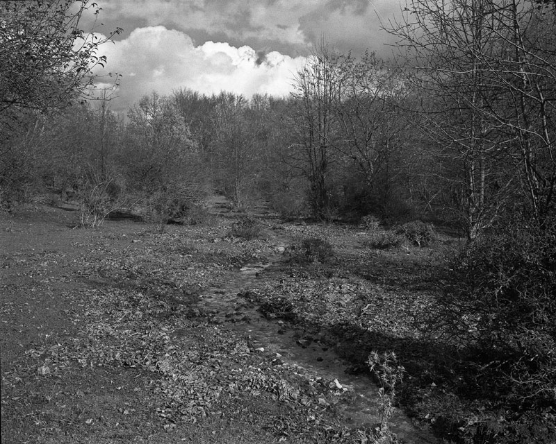

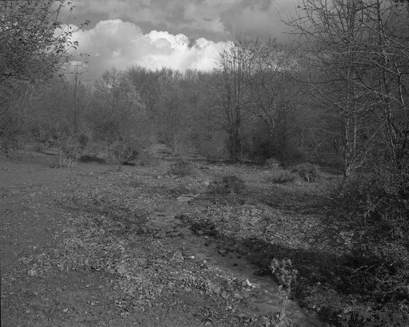

Ho fatto uno sviluppo di prova e non mi sembra malaccio.
Mi sembra di essere andato abbastanza incontro a quello che volevo ottenere. Sicuramente è contrastata ben meno della T-Max in T-Max.
Ora, le foto del viaggio (gente, luci meno piatte, contrasti e colori diversi...) sono abbastanza diverse da un paesaggio di montagna ma penso che la combinazione possa funzionare.
Posto un esempio; una corrisponde alla scansione pura e semplice; l'altra vede un primo passaggio sui livelli (vedere nomefile e descrizione).
Non so perché ma qui le vedo abbastanza più grigie che in Lightroom... forse per lo sfondo bianco della pagina del forum.
Il negativo mi sembra che abbia buoni passaggi tonali, magari con poco contrasto, che però si può riprendere in stampa; il dettaglio mi pare che ci sia tutto, anche nelle ombre.
Voi che ne pensate?
Gaetano

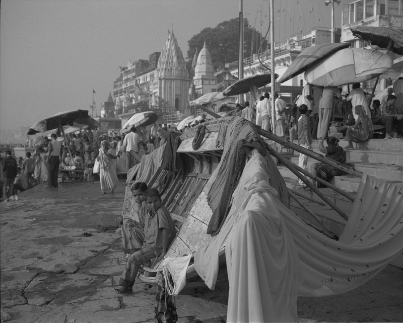

Riporto su un'ultima volta l'argomento: per completezza, posto uno scatto tra quelli sviluppati come da discussione, in modo che, se serve, se ne possano trarre utili elementi di giudizio.
Devo dire che - per quanto mi riguarda - sono mooolto soddisfatto; la pellicola è veramente stupenda (grigi perfetti e passaggi delicati con grana "giusta" per le mie intenzioni) e lo sviluppo, alla fine, si è prestato secondo me molto bene.
Sicuramente ripeterò l'esperienza.
Comunque lascio a voi il giudizio finale: come in precedenza, file da scansione semplice e file con solo leggero ritocco sui livelli.
Saluti.
Gaetano

Posto una scansione da negativo che feci con la TXP320 e sviluppata in Xtol 1+1. Un po scura per la verità, ma si nota come i dettagli nelle zone più chiare siano scomparsi, è così anche nella stampa e non c'è stato verso di farli rientrare (carta Ilford MGIV FB WT).

Si, le ho poi sviluppate in X-tol 1+1, 11' e 15" a 20°C, con prebagno di 30" a temperatura e agitazione con 4 capovolgimenti vigorosi completi ogni 30".
Ancora non ho stampato; in realtà sono molto soddisfatto dei negativi: il dettaglio mi pare ci sia anche con differenze di 2-3 stop, sia nelle ombre che nelle luci. Complessivamente mi sembra che abbiano molti grigi e quindi che siano ben stampabili, e che le alte luci non abbiano bruciature così clamorose. La grana c'è, e in questo caso un po' la cercavo, però trovo che sia piuttosto fine.
