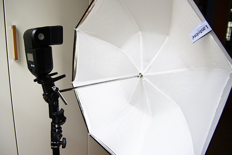

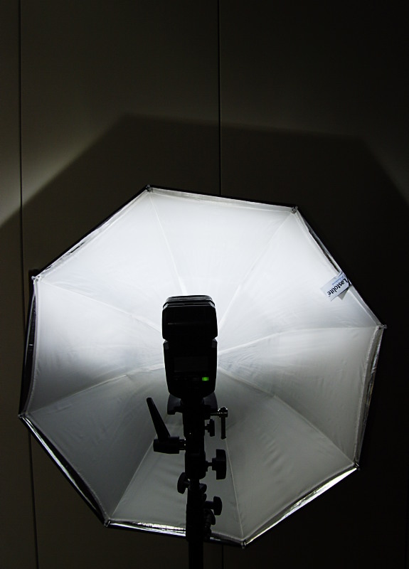

MessaggioInviato: Ven 14 Nov, 2008 3:11 pm    Oggetto: Rispondi con citazione
Ecco qua le foto.
Come puoi vedere l'ombrello l'ho già allontanato al massimo... e direi che la situazione rimane tragica, cioè mezzo ombrello illuminato. Trattieniti
Suggerimenti?
Come ho montato il tutto

L'ombrello illuminato dal flash

Francesco Catalano
Iscritto: 28 Dic 2004
Messaggi: 13771
MessaggioInviato: Ven 14 Nov, 2008 3:20 pm    Oggetto: Rispondi con citazione
a me sembra completamente sbagliata la posizione dell'ombrello Mah in teoria credo che il lampo si debba allineare con l'asta centrale dell'ombrello Mmmmm
Teo76
Iscritto: 23 Ago 2004
Messaggi: 4807
MessaggioInviato: Ven 14 Nov, 2008 3:57 pm    Oggetto: Rispondi con citazione
in teoria sembrava anche a me, ma sembra che l'asta dell'ombrello e il fascio del flash siano belli paralleli ed essendo il flash più in alto del centro dell'ombrello ne illumina solo la parte superiore. Mah
Matteo www.matteonobili.com

Francesco Catalano
Messaggi: 13771
MessaggioInviato: Ven 14 Nov, 2008 6:03 pm    Oggetto: Rispondi con citazione
idea stupida Surprised Surprised Surprised
infila l'ombrello dal lato opposto mi sa che l'inclinazione è diversa e porta il fascio di luce al centro Mmmmm
oppure il verso giusto è quello della foto del prodotto con il flash inclinato rispetto all'asta dell'ombrello Rolling Eyes

Teo76
Messaggi: 4807
MessaggioInviato: Ven 14 Nov, 2008 6:47 pm    Oggetto: Rispondi con citazione
Altro che idea stupida, tu sei un genio!!! Amici
... o sono io che sono cretino? Mah
LOL
Altra domandina per voi: con la parabola del flash a 24mm non illumino del tutto l'ombrello, ma la luce disegna un'immagine a "mandorla", mentre se estraggo il diffusore incorporato illumino tutto e forse anche qualcosina di più.
La domanda è: quale delle 2 è meglio? Nel primo caso, non illumino tutto e faccio diffondere tutta la luce dall'ombrello, mentre nel secondo diffondo 2 volte e probabilemente perdo un po' di luce.

Shedar
Iscritto: 06 Dic 2007
Messaggi: 3651
Località: Amena
MessaggioInviato: Ven 14 Nov, 2008 8:04 pm    Oggetto: Rispondi con citazione
Credo che il tuo omrellino possa essere usato di rimbalzo (cioe' come si vede in figura) e, rimuovendo la parte alluminata, sparando la luce attraverso l'ombrello ....cioe' come un traslucido. Van molto di moda i traslucidi ultimamente ....io preferisco il rimbalzo Smile
Il problema che avevi l'hai risolto da quanto ho capito ....bene Smile
Circa l'illuminare o meno tutto l'ombrello .....piu' lo illumini meglio è! Ottieni un cono di luce piu' ampio e rotondo Smile

Cosimo M.
Iscritto: 03 Gen 2007
Messaggi: 4330
Località: Molfetta (Ba)
MessaggioInviato: Ven 14 Nov, 2008 9:26 pm    Oggetto: Rispondi con citazione
Aggiungo, però, di operare con moderazione.
Faccio sottovoce notare che l'ombrello è tondo mentre il flash è rettangolare (in prospettiva 2d ovviamente).
Quindi si regola la distanza flash-ombrello in modo da riempirlo "abbastanza" con il lampo.
I centimetri più esterni dell'ombrello, anche a causa della loro inclinazione, contribuiscono poco alla luce sul soggetto.
Esagerando si creano fughe di luce che possono anche dare fastidi se illuminano zone in ombra nell'inquadratura o finiscono sulla lente creando flare.
Cosimo Marino - La mia galleria su Flickr

Teo76
Messaggi: 4807
MessaggioInviato: Lun 17 Nov, 2008 9:35 am    Oggetto: Rispondi con citazione
Pietro, questa volta me lo son proprio meritato LOL
Confermo quanto scrive Cosimo: se si mette l'ombrello troppo lontano il flash spara anche fuori e in caso di controluce si ottengono flares da paura
