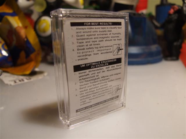

MessaggioInviato: Dom 09 Nov, 2008 5:52 pm    Oggetto: Rispondi con citazione
Ecco un esempio..cmq..beh
si..è una compatta..fuji s9600
la foto è stata scattata con macro massimo dell'apertura del diaframma

MessaggioInviato: Dom 09 Nov, 2008 5:59 pm    Oggetto: Rispondi con citazione
ecco

MessaggioInviato: Dom 09 Nov, 2008 6:06 pm    Oggetto: Rispondi con citazione
Lo sfondo troppo vicino, e cmq. non pretendere che una compatta sfoca come un ottica di una reflex Smile

MessaggioInviato: Lun 10 Nov, 2008 8:45 am    Oggetto: Rispondi con citazione
A parte il fatto che se mettessi in firma il medello della fotocamera sapremmo tutti di cosa stai parlando, è anchesì normale che a 6,2mm. eq. la fotocamera non è che può darti chissà quale sfuocato sebbene il diaframma a 2,8.
Per ottenere un qulcosina di più gradevole, devi spingere un pochino sulla focale, allontanandoti dal soggetto per ottenere più o meno la stessa inquadratura Wink

MessaggioInviato: Lun 10 Nov, 2008 9:25 am    Oggetto: Rispondi con citazione
Con le compattone non si riesce a sfocare più di tanto, questo è risaputo.
Comunque puoi migliorare sensibilmente la situazione del tuo scatto utilizzando la massima focale possibile (equivalente 300mm) e - ovviamente - il diaframma più aperto possibile.
Prova rifotografre lo stesso oggetto, dovresti notare la differenza Wink

MessaggioInviato: Gio 13 Nov, 2008 4:22 pm    Oggetto: Rispondi con citazione
Ragazzi, una particolare attenzione però: lo sfuocato lo si può ottenere anche con una fotocamera da 2€ con 1/2 MB di risoluzione se il soggetto è a 1 metro e lo sfondo da sfuocare a 20 metri, ok?
La foto postata da Alemushy si vede chiaramente che è stata scattata a brevissima distanza e con lo sfondo a 30 centimetri a dir tanto.
Detto questo voglio precisare che già in questa foto lo sfuocato è decente ma per ottenere ancora qualcosina di più si deve arretrare almeno di un metro circa e spingere sulla focale quel tanto da ottenere la stessa composizione aprendo il più possibile il diaframma (per quello che consente la fotocamera).
Se non sfuoca la S100 con un soggetto ad un metro e il paglione del centro a 10 metri....siamo rovinati!!! Very Happy Very Happy Very Happy

MessaggioInviato: Gio 13 Nov, 2008 7:12 pm    Oggetto: Rispondi con citazione
tutto giusto, a si nota ad occhio che è scattata in posizione grandangolare. Se avesse avuto un pelo di spazio dietro ed avsse usato una focale + lunga avrebbe avuto tutt'altra profondità di campo e, ovviamente, una prospettiva diversa Wink

MessaggioInviato: Ven 21 Nov, 2008 9:52 am    Oggetto: Rispondi con citazione
Scusate, ma se parliamo di profondità di campo non sono molto d'accordo con queste affermazioni.
Scattando con una 9600 a 6.2 mm f 2.8 con il soggetto messo a fuoco ad una quindicina di cm, la PdC è di 2,23 cm di cui 1,2 dietro il soggetto.
Allungando la focale a 66.7 mm, per mantenere la stessa proporzione tra soggetto e fotogramma bisogna arretrare circa 1,5 m inoltre l'apertura massima diventa f 4.9.
Facendo i conti la PdC diventa di 3,74 cm di cui 1,89 dietro il soggetto, quindi aumenta rispetto a prima.
Se per assurdo si potesse mantenere f 2.8 anche a 66.7 mm la PdC sarebbe comunque 2,22 cm di cui 1,12 dietro il soggetto.
Tutto ciò per dire che, data la dimensione che si vuole dare al soggetto (rispetto al fotogramma), la focale usata non ha nessun effetto sulla profondità di campo anche a parita di diaframma (ne ha solo su come la PdC si distribuisce davanti e dietro al soggetto)
Se poi teniamo conto che usando focali più spinte si è costretti ad usare diaframmi più chiusi, il luogo comune di allontanarsi e zoomare per i ritratti, ai fini della quantità della PdC, non è corretto.

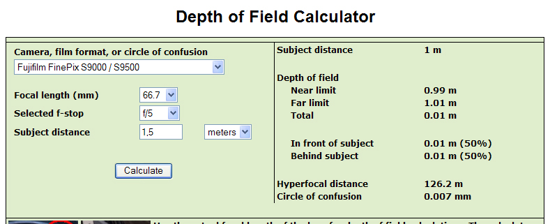

MessaggioInviato: Ven 21 Nov, 2008 10:27 am    Oggetto: Rispondi con citazione
Questo è corretto Smile
Quì hai preso la vacca per le balle.... Very Happy
A 1,5 metri dal soggetto, con focale 66,7 e con diaframma 5 (non riesco a selezionare 4,9 ma sono andato per eccesso, la PdC è di 1 cm.
Idem come sopra...la PdC risulta di 1,91 centimetri.
Questa frase non l'ho capita... Very Happy
Ha o non ha effetto sulla PdC?
Questo è ovvio...ma allora cosa discutiamo a fare sulla PdC se poi correggiamo con diaframmi più chiusi? Smile

MessaggioInviato: Ven 21 Nov, 2008 11:09 am    Oggetto: Rispondi con citazione
Meno male, almeno partiamo sulla stessa linea
Ne sei sicuro ?
A parte il fatto che se stavo a 15 cm e mi allontano di 1,5 m la distanza diventa 1,65 ma nella schermata sotto hai scritto 1,5 sulla parte sinistra ma il calcolo te l'ha fatto su 1 metro (guarda la parte destra del calcolatore)
Idem come sopra ... il dofmaster non è il tuo forte
A parità di diaframma non ne ha sulla PdC totale, ne ha invece su come si distribuisce in percentuale davanti e dietro il soggetto
Non è che uno corregge tanto per farlo, l'apertura massima a 300 eq. è 4.9 a 28 eq. è 2.8 quando passi da una focale a l'altra la macchina automaticamente ti chiude il diaframma
