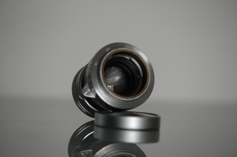

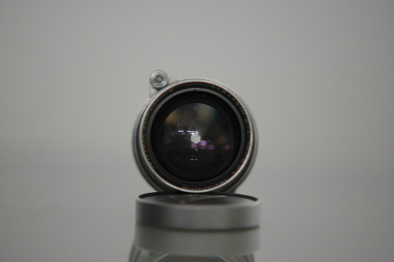

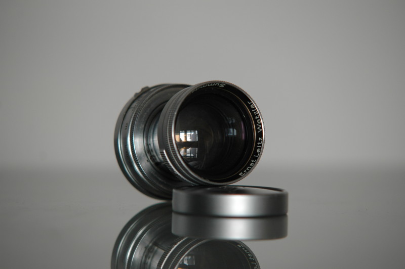

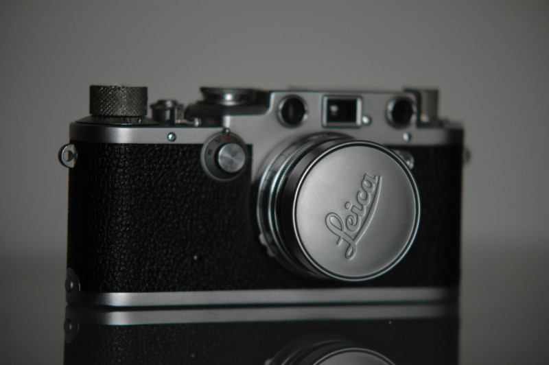

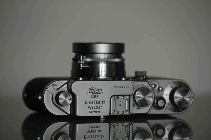

Allora, ora posto delle foto. Si a me sembra una vera leica, per tante cose. Comunque ha il 50 f2 summitar e mi sembra praticamente perfetto. Se mi dici che è giusto che il diaframma stia sempre nella posizione in cui lo imposti allora mi sa che è solo ingrippato. Quanto mi costerebbe farlo aggiustare? Non potrei riparalo io? Ho trovato QUI uno schema di smontaggio per l'obiettivo.
Per quanto riguarda i tempi, dopo aver tolto un pezzo di pellicola incastrata nel passapellicola, ha iniziato a funzionare. Però nei tempi corti e in alcuni lunghi a volte sembra proprio che si blocchi e che la tendina scorra completaemente solo al mio rilascio del pulsante di scatto. Non so...no ci sono schemi di smontaggio? Mi sembra molto semplice da smontare... altrimenti sono capaci di chiedermi 100 euro per il corpo e 100 per l'ottica...

Non metterci le mani. L'otturatore se ha solo problemi di lentezza (no buchi) lo fai pulire/lubrificare con poco. L'ottica stessa cosa, è grippato l'eventuale grasso incollando le lamelle, un bagnetto in solvente rimette tutto in funzione. Se trovi uno bravo e onesto con 100euri torna nuova ma non ci mettere le mani tu Wink
