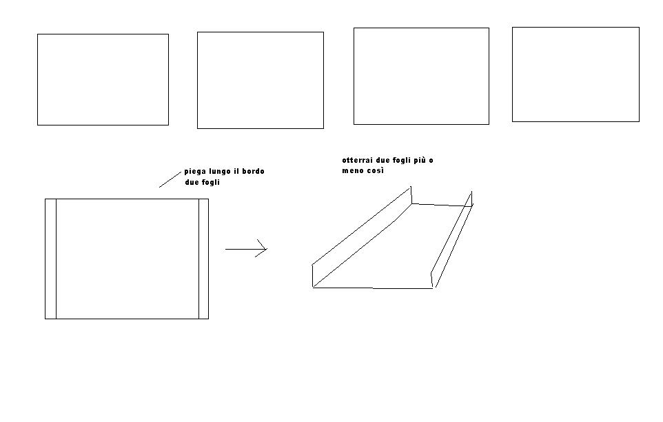

un piccolo suggerimento per creare una scatola di luce
ecco come ho agito io
è veloce e comodo
 Dimensione:  25.73 KB
 Visualizzato:  File visto o scaricato 827 volta(e)

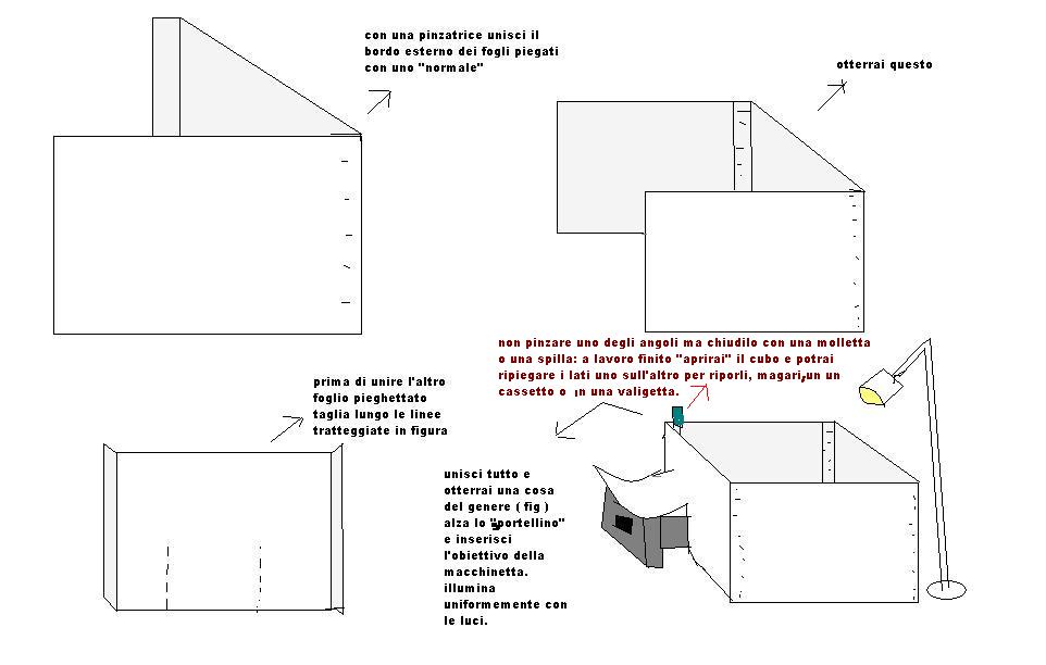

MessaggioInviato: Gio 09 Giu, 2005 1:17 pm    Oggetto: Rispondi con citazione
seconda parte
 Dimensione:  52.81 KB
 Visualizzato:  File visto o scaricato 822 volta(e)
è veloce e comodo
Mah Non ci ho capito niente... Smile
sono l'unico? Very Happy
come non detto, ho postato tra la prima e la seconda parte!!!

gerarcone
Iscritto: 04 Mgg 2004
Messaggi: 5313
MessaggioInviato: Gio 09 Giu, 2005 1:32 pm    Oggetto: Rispondi con citazione
Semplice e utilissimo! Grazie! Smile
