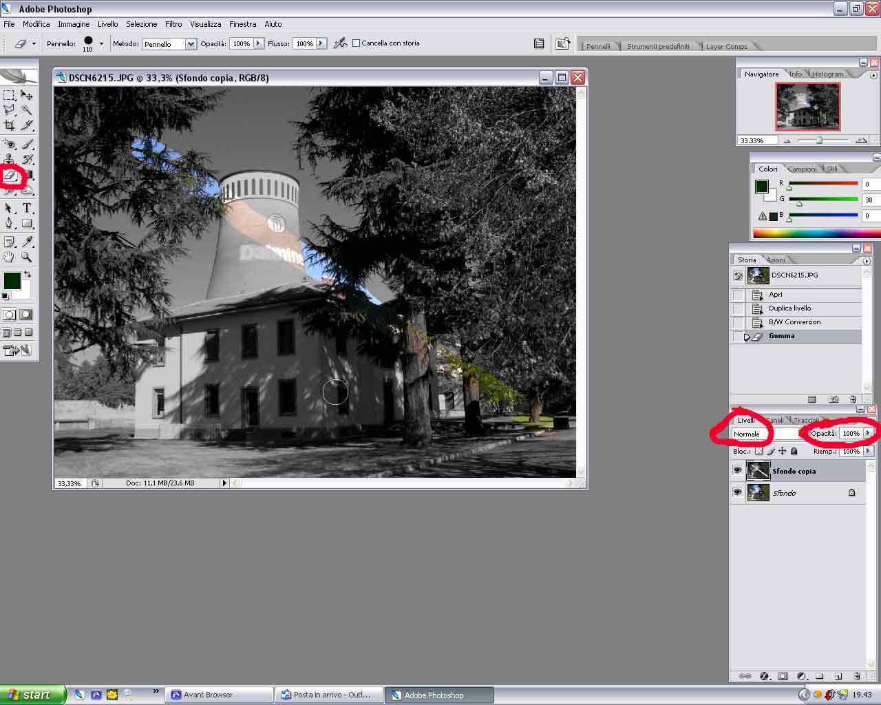

ti cancella proprio l'immagine?
non è che ha unito lo stesso i livelli oppure sono "incatenati"?
controlla anche che l'opacità sia al 100% in entrambe i livelli(soprattutto sul primo se sei sicura di aver agito con la gomma solo sul secondo)e il metodo di fusione "normale".

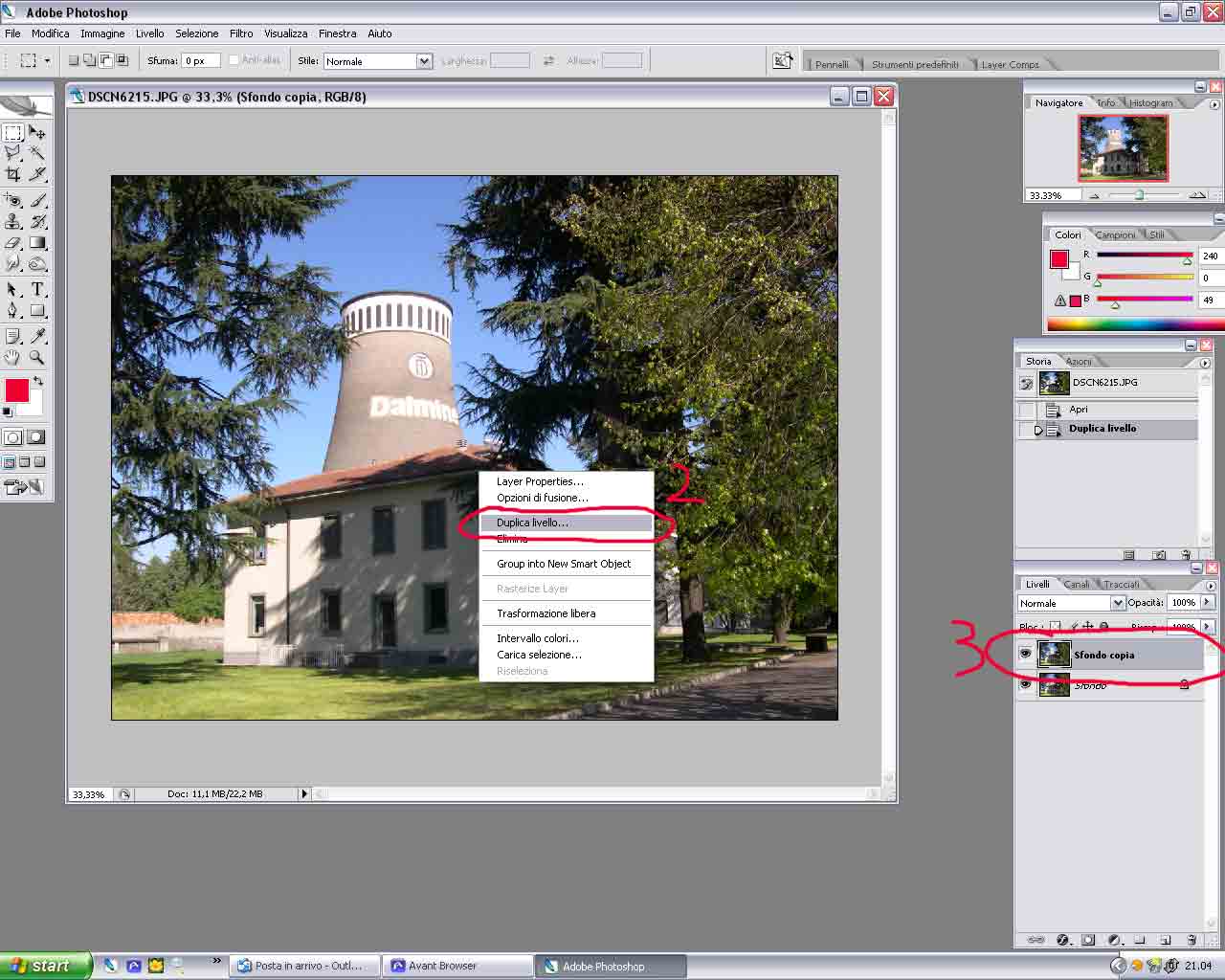

lhawaiano
Iscritto: 13 Lug 2004
Messaggi: 1069
MessaggioInviato: Sab 11 Giu, 2005 8:12 pm    Oggetto: Rispondi con citazione
mica rompi, se ci si può aiutare Ok!
riproviamo:

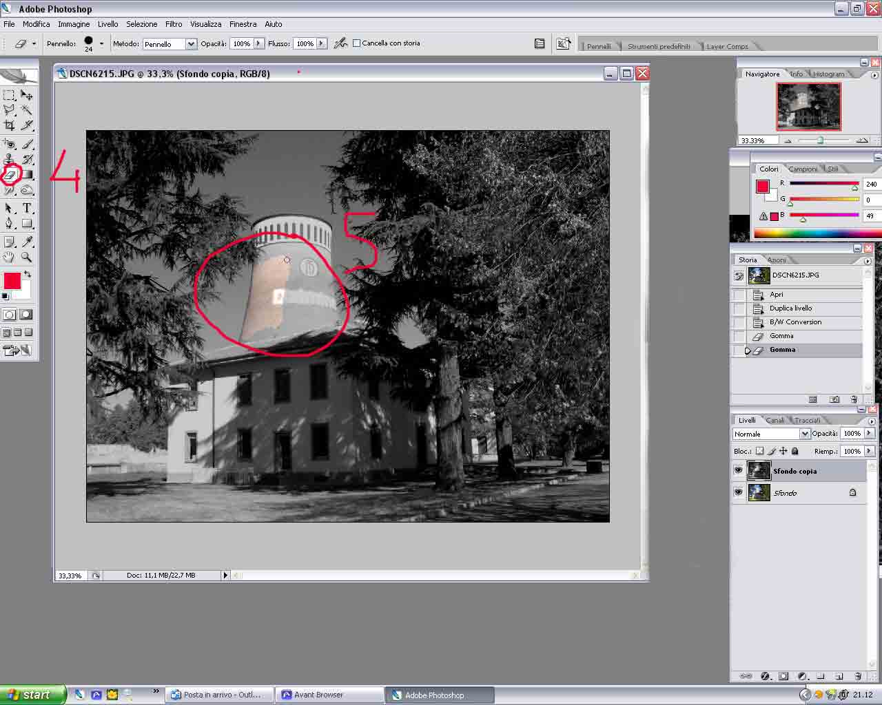

-apri la foto
-clicchi sulla foto con il tasto destro del mouse e scegli "duplica livello(2), ti chiederà di dargli un nome, lascia pure quello di default, nel mio caso "sfondo copia".
- dopo esseti assicurata che sia selezionato il secondo livello(3), trasformi in b/n nel modo che più preferisci.-
-prendi lo strumento gomma(4)sempre assicurandoti che sia selezionato il secondo livello(3) cominci a cancellare la zona che vuoi far tornare a colori (5)

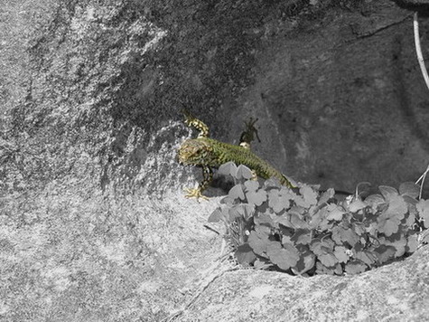

Eccone il risultato!
Grazie ancora a tutti
