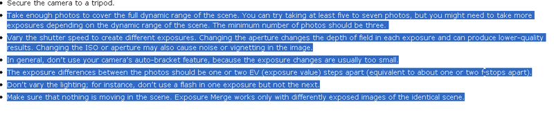

quindi almeno tre scatti (cs2 help)
dice di variare i tempi e non l'esposizione ??? ahhh capito la variazione del diaframma creerebbe delle varizioni sulla pdc e quindi l'immagine finale sarebbe una schifezza
scusate ma in inglese sono una capra Wink correggetemi se ho capito male

MessaggioInviato: Gio 09 Giu, 2005 3:22 pm    Oggetto: Rispondi con citazione
Corretto, variando la pdc avrebbe degli scompensi l'immagine.
Ma secondo me bastano anche due scatti.

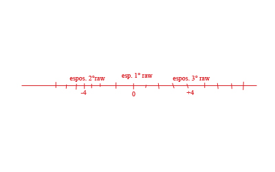

in effetti mi era sfuggito questo limite del raw percui con uno non si risolve l'ottimale potrebbero essere tre raw per coprire un una range di 8 stop in sovra e 8 in sottoesposizione (chiaramente i raw esterni vanno tarati a 4 stop di distanza dal primo)
allego disegnino schifosissimo visto che a disegnare sono perfino che peggio che come fotografo FIGURATIIIIIIIIII LOL LOL LOL LOL LOL
 Dimensione:  12.82 KB
 Visualizzato:  File visto o scaricato 1528 volta(e)
... limite?!??! Spettacolo vorrai dire !!! Very Happy Very Happy
Spiego meglio.
Una pellicola copre circa 7EV, una diapositiva circa 5EV. Facciamo finta che il nostro bel sensore assicuri 6EV fatti bene (dato fantasioso, dipende dal sensore). Scattando in RAW passi tranquillamente a 8/10 EV (dipende qualità del sensore). Quindi abbiamo 10EV abbastanza sicuri... sai quantè l'occhio umano??........ 11EV Smile Direi che ci siamo!!!
Con 2 RAW superiamo il limite umano e sconfiniamo in quello creativo o comunque al di sopra del nostro limite. In unica immagine, possiamo vedere quello che avremmo visto nella realtà, guardando due cose diverse. Ciao.
