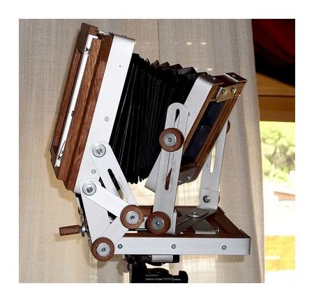

1 listello mogano 2x2x200 cm
1 listello mogano 1x4x200 cm
1 listello mogano 1x1x200 cm
2 barre alluminio argento 2x25x1000mm
2 barre alluminio argento 2x20x1000mm
1 barra angolare alluminio argento 2x10x1000mm
1 barra filettata da 4mm e lunga almeno 20cm
54 viti da legno argento 3x12mm
18 viti da legno nere 3x10mm
12 viti per metalli argento 4x20mm
1 vite per metalli argento 4x30mm
33 rondelle argento 4,3x16mm
3 rondelle argento 4,3x10mm
11 boccole filettate per legno 4mm
7 dadi argento 4mm
1 riduttore vite per cavalletto da 3/8 a 1/4
una teglia banda stagnata (alluminio) di medie dimensioni (20x30cm)
25cm filo d’acciaio (all’incirca 1mm di diametro)
un pezzo di linoleum (all’incirca 10x20cm)
4 feltrini neri a forma rettangolare (all'incirca 5x10cm)
punte trapano per metallo n. 3,2 e 4
carta vetrata per metallo n. 180
carta vetrata per legno n. 120
colla vinilica presa rapida
una cornice giorno 10x15
1 listello noce o mogano 4x4x1000mm
1 cartoncino nero 130g/mq 50x70cm
1 cartoncino nero 300g/mq 50x70cm
1 foglio carta adesiva nero opaco 45x100cm
N.B. Se comprate il legno da un centro bricolage, siccome il taglio è gratis, onde risparmiare un po’ di lavoro fate ricavare dal listello a sezione quadrata (2x2x200cm) 8 listelli da 16cm di lunghezza, 4 da 12cm e due da 13 (uno di di riserva).
Dal secondo (1x4x200cm) 2 listelli da 15cm e 2 da 14cm di lunghezza. I due listelli da 14 andrebbero portati da 4 a 3cm di larghezza. Chiedete se lo possono fare loro, altrimenti o li lavorate voi oppure a costo di spendere qualcosa in più potete prendere un listello da 3cm e farne ricavare i listelli da 14cm. Avrete uno spreco di materiale ma un risparmio di lavoro.
Ultima modifica effettuata da G-T il Mar 21 Ott, 2008 3:03 pm, modificato 1 volta in totale

No no. L'elenco comprende proprio tutto l'occorrente, nulla escluso... a parte qualche goccia di attack per i pomelli che non ho compreso Ops
Per il soffietto vero e proprio infatti si usa il cartoncino leggero più la carta adesiva per il rivestimento esterno, mentre il cartoncino più consistente serve per la creazione delle cornici di incastro con il telaio. Ok!

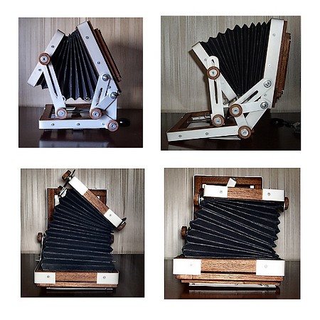

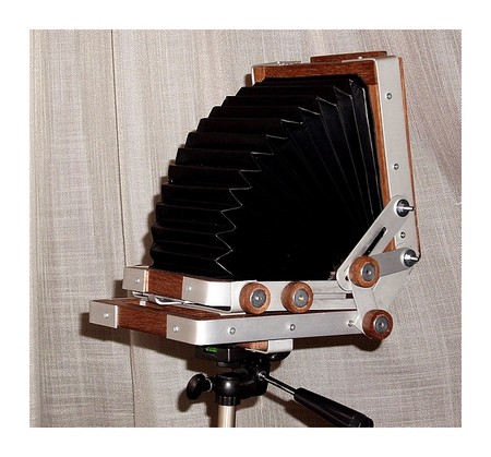

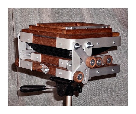

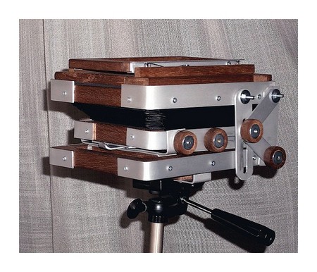

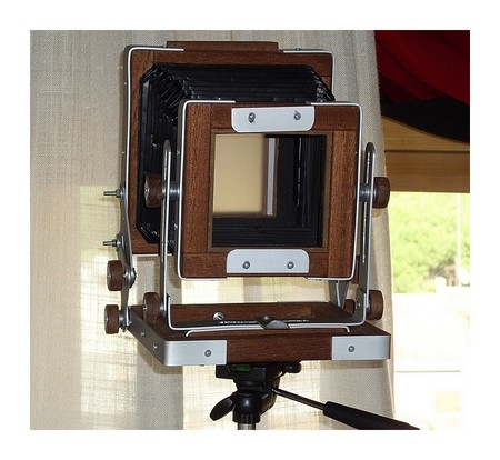

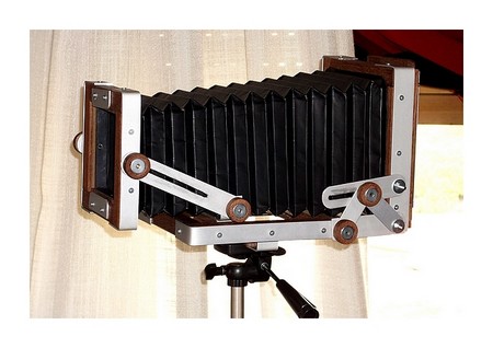

MessaggioInviato: Mar 21 Ott, 2008 10:35 pm    Oggetto: Rispondi con citazione
Aggiungo qualche immagine, giusto per dare una idea (il filmato mi sembra troppo sgranato)
 Dimensione:  61.58 KB
 Visualizzato:  File visto o scaricato 11788 volta(e)
 Dimensione:  56.33 KB
 Dimensione:  60.44 KB
 Dimensione:  52.82 KB
 Dimensione:  63.07 KB
 Dimensione:  59.38 KB
 Dimensione:  46.98 KB

Sull'alluminio si dovranno fare queste operazioni:
a) taglio - basta un coltello a seghetto dal momento che le stecche di alluminio sono spesse solo 2mm;
b) buchi - meglio usare il trapano ma volendo si possono fare anche con una forbice o un punteruolo;
c) sagomature - non sono necessarie ma per una migliore resa estetica si possono usare forbici robuste per smussare gli angoli e poi rifinire con carta vetrata per metallo;
d) scanalature - è la cosa più impegnativa e rognosa. Io le ho fatte con il trapano, praticando una fila di fori ravvicinati e poi aprendo definitivamente la scanalatura con un cacciavite e rifinendo poi con carta vetrata.
